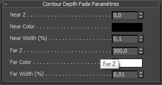

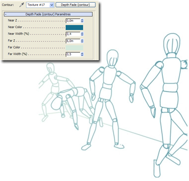

L'ombrage de contours Fondu en profondeur modifie la largeur et la couleur de la ligne selon la profondeur Z, en unités de l'univers.
Si un point de contour est plus lointain que la valeur Z lointain, le contour prend la couleur lointaine et la largeur prend la valeur du paramètre Largeur lointaine. Si un point est plus proche que la valeur Z proche, le contour prend la couleur proche et la largeur prend la valeur du paramètre Largeur proche. Si la profondeur se situe entre ces deux valeurs, la couleur et la largeur sont interpolées de façon linéaire.
Distance minimale.
Couleur du contour à la distance minimale et au-dessous.
Largeur à la distance minimale et au-dessous.
Distance maximale.
Couleur du contour à la distance maximale et au-delà.
Largeur à la distance maximale et au-delà.
