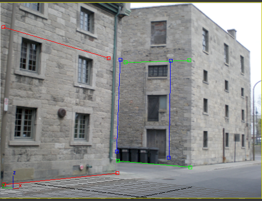

    Dans la fenêtre, 3ds Max affiche six gizmos avec ligne de projection.
  4. Utilisez la souris pour aligner les gizmos avec la perspective du bitmap.
    Faites glisser un gizmo pour le déplacer ou faites glisser son extrémité pour le redimensionner. L'objectif est d'aligner les gizmos de sorte qu'ils indiquent le ou les points de fuite de la scène du bitmap. Organisez les paires rouges (X) et vertes (Y) de gizmos de sorte qu'elles apparaissent en angle droit les unes par rapport aux autres. Organisez les gizmos (Z) bleus de manière à ce qu'ils soient alignés avec des lignes verticales.

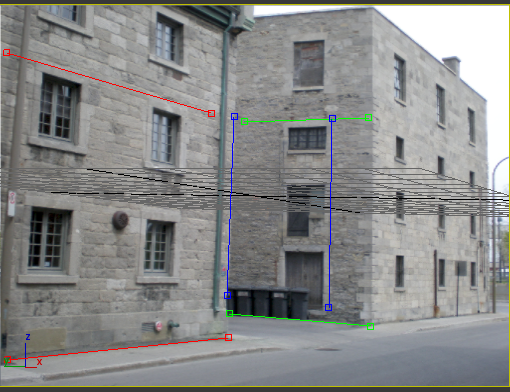

    3ds Max ajuste la position de la caméra de façon à ce que la perspective de la scène s'aligne avec l'arrière-plan.
    Conseil : En fonction du dessin d'arrière-plan, il n'est pas nécessaire de placer les six gizmos. Les boutons radio de la zone Points de fuite vous permettent d'afficher les gizmos pour deux axes uniquement.
    Lors de l'ajustement des gizmos de la perspective, vous avez la possibilité de modifier la taille de la fenêtre, de l'agrandir ou de la réduire.

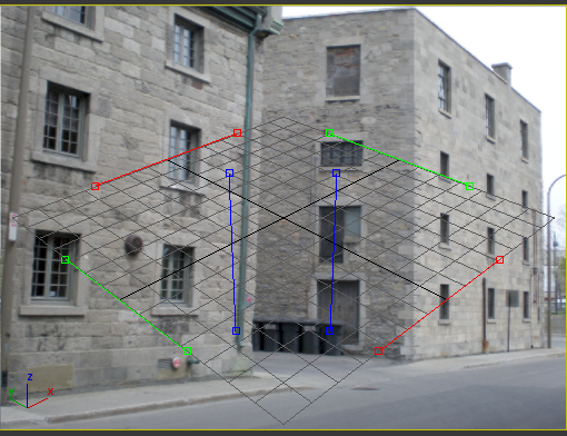

  5. Utilisez Ajustements de la caméra et les doubles flèches horizontales et verticales pour placer la grille de construction où vous le souhaitez.
    Conseil : Le mode Panoramique/Zoom 2D vous aide à placer avec précision les gizmos avec lignes de projection.

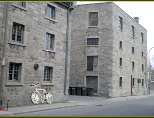

Conseil : Lorsque vous placez des objets sur un arrière-plan avec alignement de perspective, vous pouvez utiliser le matériau Mat/ombre/réflexion (ou le Matériau Mat/ombre avec le rendu lignes de balayage par défaut) pour projeter des ombres sur l'arrière-plan.
La géométrie de la bicyclette projette une ombre sur un objet (invisible) avec le matériau Mat/Ombre/Réflexion.
