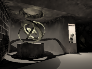

Scène dont le rendu est effectué avec une illumination globale mais sans regroupement final
