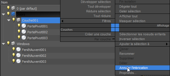

Pour emboîter des couches :
Vous pouvez créer des hiérarchies de couches (appelées "imbriquées") simplement en faisant glisser des couches les unes vers les autres. La couche parent détermine les propriétés de masquage et de gel de toutes les couches enfant, mais les autres paramètres qui peuvent être hérités par chaque membre d'une couche, tels que le contrôle de l'affichage et du rendu, sont gérés uniquement par la couche parent directe.
Ces couches sont maintenant emboîtées dans la couche cible.
Pour supprimer des couches d'une hiérarchie :
Les couches sélectionnées sont déplacées vers le niveau supérieur de la hiérarchie des couches.
