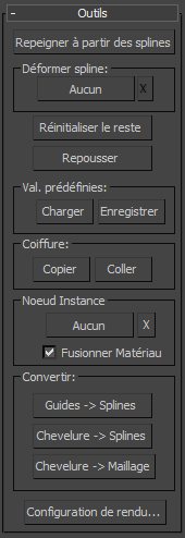

Ce panneau déroulant fournit des outils permettant d'accomplir une grande variété de tâches sur la chevelure/le pelage, y compris la création d'un style de chevelure/pelage à partir d'un objet de spline existant, en réinitialisant la chevelure/le pelage et en chargeant et en enregistrant les valeurs prédéfinies générales pour le modificateur et aussi pour les coiffures spécifiques. Il est également possible de spécifier un objet à utiliser comme chevelure/pelage à partir de la scène en cours, tel qu'une fleur ou un groupe de fleurs pour la création d'un jardin.
Outre les mèches de chevelure/pelage intégrées, créées lors du rendu, vous pouvez affecter tout objet source sous forme de mèches en utilisant les options de noeud d'instance du panneau déroulant Outils. Par exemple, dans l'illustration suivante, l'orientation initiale de l'objet source change l'orientation en cas d'utilisation sous forme de mèches.

Permet d'utiliser un objet spline pour appliquer un style à la chevelure/au pelage. Cliquez sur ce bouton et sélectionnez un objet constitué de courbes spline. Les courbes se transforment en guides et chaque guide du maillage de croissance sélectionné se remplit d'une réplique de la courbe la plus proche.

Cliquez sur la spline à utiliser pour déformer la chevelure, puis cliquez sur la spline dans une fenêtre, ou appuyez sur H et sélectionnez la spline à partir de la boîte de dialogue Choisir objet.
Lorsqu'aucune spline n'est sélectionnée, l'étiquette de ce bouton est "Aucun". Si la spline est en cours d'utilisation, l'étiquette du bouton est le nom de la spline sélectionnée.

groupe Convertir
Guides -> Splines. Pour cesser la déformation de la spline, cliquez sur le bouton Effacer spline ("X").

Permet de supprimer la définition du style, de rétablir l'état par défaut de la chevelure/du pelage et de conserver tous les paramètres courants du groupe de fonctions Modifier.
Permet de charger et d'enregistrer les valeurs prédéfinies de la chevelure/du pelage. Chaque jeu de valeurs contient tous les paramètres courants du groupe de fonctions Modifier (sauf ceux d'affichage), mais pas la définition du style.

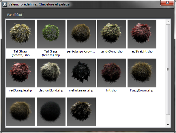

Ouvre la boîte de dialogue des valeurs prédéfinies de la chevelure/du pelage, qui contient une liste de ces valeurs sous forme d'échantillons nommés. Pour charger un jeu de valeurs, cliquez deux fois sur son échantillon. Plusieurs valeurs prédéfinies sont fournies avec 3ds Max.
Boîte de dialogue des valeurs prédéfinies Hair And Fur
Permet de créer un nouveau jeu de valeurs prédéfinies. Vous devez entrer son nom. Une fois le nom spécifié, l'échantillon fait l'objet d'un rendu, comme l'indique un message dans la barre d'état. Vous pouvez abandonner la création du jeu en cliquant sur le bouton Annuler de la barre d'état pendant le rendu. Si vous entrez le nom d'un jeu existant, vous devez confirmer son remplacement.
Permet de copier et coller des coiffures. Chaque coiffure contient tous les paramètres courants du groupe de fonctions Modifier (sauf ceux d'affichage) et la définition du style. Elle permet d'appliquer tous les paramètres de la chevelure/du pelage d'un objet à l'autre.
Permet de copier tous les paramètres de la chevelure/du pelage et la définition du style dans un tampon de collage.
Permet de coller tous les paramètres de la chevelure/du pelage et la définition du style dans l'objet courant modifié.
Permet de spécifier un objet à utiliser comme géométrie personnalisée. La géométrie de la chevelure/du pelage n'est pas instanciée à partir de l'objet source, mais tous les éléments des cheveux créés sont des instances les uns des autres, pour économiser de la mémoire.
Pour spécifier un objet chevelure/pelage, cliquez sur le bouton Choisir, puis sélectionnez l'objet à utiliser. Le bouton affiche par la suite le nom de l'objet choisi. Pour utiliser un autre objet instance, ou une version modifiée de l'objet source, cliquez sur ce bouton, puis sélectionnez le nouvel objet.
En outre, notez que le moteur d'instanciation va déformer le modèle pour l'adapter aux cheveux. Vérifiez que le modèle possède assez de divisions sur l'axe Z (vertical) pour que la déformation paraisse aussi lisse que nécessaire ; le nombre de sous-divisions doit être approximativement égal à la valeur de Segments chevelure/pelage. La géométrie ne fait l'objet d'aucune subdivision automatique.
Pour arrêter définitivement d'utiliser le noeud d'instance, cliquez sur le bouton Effacer instance (intitulé " X ").

Utilisez ces commandes pour convertir les guides ou l'objet chevelure/pelage généré par le modificateur Chevelure/pelage en des objets 3ds Max que vous pouvez manipuler directement.
Permet de copier tous les guides dans un seul nouvel objet spline. Les guides d'origine sont conservés.
Permet de copier tout l'objet cheveux dans un seul nouvel objet spline. L'objet source est conservé.
Permet de copier tout l'objet chevelure/pelage dans un seul nouvel objet maillage. L'objet source est conservé.
Ouvre le groupe de fonctions et panneau déroulant Effets et permet d'ajouter un effet de rendu Chevelure/pelage à la scène, s'il n'en existe pas.
