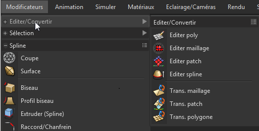

Le système de menus améliorés offre une meilleure organisation de la disposition par défaut, un affichage configurable, des info-bulles détaillées pointant vers des rubriques d'aide, des catégories de menu fonctionnant par glisser et déplacer, ainsi que la possibilité de rechercher des commandes de menu à l'aide du clavier.
Pour accéder aux menus améliorés, ouvrez la liste déroulante Espaces de travail de la barre d'outils accès rapide, puis choisissez Par défaut avec menus améliorés.
Voici la liste des fonctions disponibles au sein du système de menus améliorés :
Dans cette vue partielle du menu Modificateurs, les groupes de fonctions Editer/Convertir et Sélection sont réduits, et le groupe de fonctions Spline est développé.
Lorsque vous pointez le curseur de la souris sur le titre d'un groupe de fonctions réduit, ce dernier s'ouvre en tant que sous-menu.

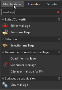

Recherche de commandes contenant le mot "maillage" dans le menu Modificateurs
