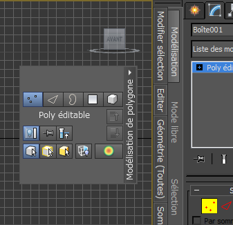

Le groupe de fonctions Modélisation de polygone comprend des outils pour changer de niveau de sous-objet, naviguer dans la pile de modificateurs, convertir des objets en objets poly éditable et Editer poly, etc.
Etant donné qu'il s'agit probablement du groupe de fonctions le plus fréquemment utilisé, vous pouvez le dissocier du ruban en le rendant flottant ("séparez"-le en faisant glisser son étiquette) et utiliser le reste du ruban au format réduit, afin de gagner de l'espace à l'écran.
Configuration recommandée : le ruban est ancré et réduit, alors que le groupe de fonctions Modélisation de polygone est flottant.
Groupe de fonctions Modélisation de polygone dans le ruban réduit
Groupe de fonctions Modélisation de polygone dans le ruban agrandi, avec extension
Groupe de fonctions Modélisation de polygone flottant, avec extension

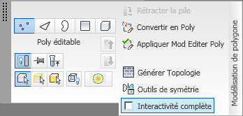

Ouvre la boîte de dialogue Topologie à l'aide d'outils afin de régler la disposition géométrique de l'objet.
Ouvre la boîte de dialogue Outils de symétrie, contenant des commandes qui permettent de réaliser des modèles symétriques.
Lorsque cette option est activée (par défaut), 3ds Maxmet à jour la fenêtre en temps réel lorsque vous utilisez la souris pour manipuler l'outil ou pour modifier une valeur numérique. Avec les outils Couper et SectionRapide et lorsque l'option Interactivité complète est désactivée, seule la ligne de bande élastique est visible jusqu'à ce que vous cliquiez. De même, lorsque vous utilisez les valeurs numériques des chariots , le résultat final est uniquement visible lorsque vous relâchez le bouton de la souris après avoir modifié le paramètre.
L'état de l'option Interactivité complète n'a pas d'effet sur la modification d'un paramètre numérique à partir du clavier. Qu'elle soit activée ou désactivée, le paramètre prend effet seulement lorsque vous quittez le champ en appuyant sur Tab ou Entrée ou en cliquant sur une autre option de la boîte de dialogue.
