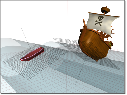

Les grilles sont des réseaux de lignes 2D similaires à du papier quadrillé, à ceci près que c'est vous qui définissez l'espacement ainsi que d'autres caractéristiques en fonction de vos besoins.
Une grille définit la hauteur du bateau, une autre celle du navire

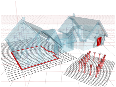

Différentes grilles vous permettent de construire des objets avec des orientations diverses.
Les principales utilisations des grilles sont indiquées ci-dessous :
