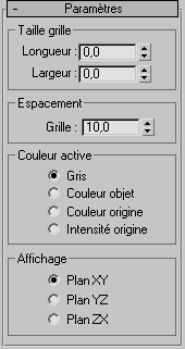

Zone Taille grille
Définit la taille globale de l'objet grille. Cette taille détermine les limites de la fenêtre de l'objet grille. Elle n’a aucune influence sur les limites utiles de la grille, qui sont infinies.
Longueur/Largeur
Permet de définir la longueur et la largeur de la grille.
Zone Espacement grille
Grille
Permet de définir la taille de la plus petite cellule visible de la grille. Ce paramètre figure dans la barre d'état lorsque la grille est activée.
Remarque : vous pouvez définir cette valeur lorsque la grille est sélectionnée, mais l'espacement de grille ne sera visible que lorsque celle-ci sera activée.
Groupe Couleur active
Détermine la couleur utilisée pour afficher la grille dans les fenêtres lorsqu'elle n’est pas sélectionnée.
  • GrisL'objet grille actif est affiché en deux nuances de gris.
  • Couleur objetLes lignes principales de la grille utilisent la couleur affectée à l'objet tandis que les lignes secondaires utilisent une couleur d'une intensité moindre.
  • Couleur origineL'objet grille utilise la couleur affectée à la grille origine dans la boîte de dialogue Personnaliser interface utilisateur.
  • Intensité origineL'objet grille utilise les paramètres d'intensité de grille affectés à la grille origine dans la boîte de dialogue Personnaliser interface utilisateur.
Zone Affichage
Plan XY, Plan YZ, Plan ZX
Détermine lequel des trois plans de l'objet grille est affiché dans la fenêtre.
