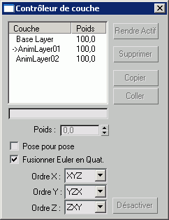

La boîte de dialogue d'un contrôleur de couche diffère selon que vous utilisez des pistes d'échelle et de position (gauche, suivant), ou bien des pistes de rotation (droite, suivant).
![]() Boîte de dialogue Contrôleur de couche avec des pistes d'échelle et de position |
![]() Boîte de dialogue Contrôleur de couche avec des pistes de rotation |
Affiche tous les contrôleurs de couche associés à l'objet sélectionné, ainsi que leurs valeurs de poids respectives.
Pour spécifier la couche devant recevoir les clés d'animation suivantes et régler son poids, mettez en surbrillance une couche dans la liste, puis cliquez sur Rendre active. La couche active est signalée par une flèche dans la liste.
Supprime le contrôleur sélectionné. Une boîte de dialogue vous invite à confirmer la suppression.
Permet de copier les données du contrôleur sélectionné et d'activer l'option Coller.
Applique les données de contrôleur copiées au contrôleur mis en surbrillance.
Permet de définir l'effet relatif du contrôleur de couche mis en surbrillance.
Lorsque cette option est activée, une moyenne des valeurs de poids de tous les contrôleurs de la liste est calculée. Disponible uniquement si vous affectez un contrôleur de couche à une piste Position. Cette option est désactivée par défaut.
Active la fusion des contrôleurs dans la liste. Disponible uniquement si vous affectez un contrôleur de couche à une piste Rotation. Cette option est désactivée par défaut.
Pour plus d'informations sur cette option, reportez-vous à la rubrique Contrôleur de liste.
Lorsque cette option est activée, elle permet d'exposer l'ordre des axes de rotation pour fusionner les contrôleurs Euler, ce qui peut être utile pour le contrôle de gimbal. Disponible uniquement si vous affectez un contrôleur de couche à une piste Rotation. Cette option est désactivée par défaut.
Détermine l'ordre dans lequel le système calcule chaque axe de rotation. Disponible uniquement lorsque l'option Fusionner Euler en Quat. (voir ci-dessus) est activée.
Permet de supprimer le contrôleur de couche à partir de l'objet de sélection et de rétablir les clés d'animation sur la couche de base sur le contrôleur d'origine.
