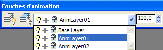

Utilisation des couches d'animation
La liste des couches d'animation dans la barre d'outils Couches d'animation fonctionne comme suit. Pour des exemples de procédure communs, reportez-vous à la section Procédures, plus loin dans cette rubrique.
Chaque couche d'animation dispose d'une valeur de poids globale qui, lorsqu'elle est modifiée, a un impact sur chaque contrôleur dans cette couche active. Comme pour le contrôleur de liste, vous pouvez animer le poids d'une couche et basculer la visibilité des clés obtenues dans la barre de piste, au moyen du sous-menu de barre de piste (filtre).
Lorsque vous ajoutez une nouvelle couche d'animation, vous pouvez choisir un nom déjà utilisé par une couche existante ; ceci lie la piste de poids des deux couches, qui sera désormais instanciée.

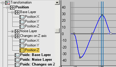

  3. Cliquez avec le bouton droit sur la théière et choisissez Editeur de courbes dans le menu contextuel. Parcourez la liste hiérarchique sur la gauche jusqu'à l'objet Teapot01. Développez la hiérarchie comme suit : Teapot01 Transformation Position.
    Sous Position, vous verrez Couche de base, Couche de bruit, deux pistes Poids et Piste de sortie.
  4. Mettez en surbrillance Couche de bruit et cliquez avec le bouton droit de la souris.
  5. Dans le menu contextuel, choisissez Affecter contrôleur et choisissez un contrôleur Position bruit.
  6. La boîte de dialogue Contrôleur de bruit s'affiche. Laissez les options telles qu'elles sont définies et fermez la boîte de dialogue.
    Deux contrôleurs différents guident désormais la position de la théière.
  7. Lancez la lecture de l'animation pour voir la théière bouger le long de la trajectoire d'animation d'origine.

  1. Dans la barre d'outils Couches Anim., développez la liste déroulante.
    La liste contient actuellement la couche de base d'origine et la couche Bruit issue de la procédure précédente.
  2. Déplacez votre curseur dans la liste et cliquez sur l'ampoule en regard de la Couche bruit.
    La couche est alors désactivée et la piste du contrôleur Bruit est masquée par rapport au reste des pistes.
  3. Faites glisser la glissière temps. Vous remarquez que la théière ne vibre plus.
  4. Essayez d'activer et de désactiver les deux couches dans la liste pour afficher les résultats. Lorsque vous avez terminé, activez les deux couches.

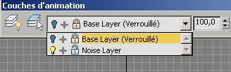

Exemple : pour verrouiller et déverrouiller une couche :
    Cette procédure explique comment verrouiller et déverrouiller des couches. Elle vient à la suite de la procédure précédente.
  1. Si la Couche de base n'est pas active, dans la barre d'outils Couches Anim., développez la liste déroulante et sélectionnez la Couche de base.
  2. Vérifiez que l'option est activée, puis allez à l'image 20 et déplacez la théière pour définir une nouvelle clé d'animation.
    Désormais, lorsque vous lancez la lecture de l'animation , la nouvelle clé est incluse.
  3. Dans la barre d'outils Couches Anim., développez la liste déroulante. Dans l'entrée de liste pour la Couche de base, cliquez sur l'icône en forme de cadenas pour la verrouiller.
  4. Essayez de déplacer la théière alors que la Couche de base est active.
    Vous ne pouvez pas la déplacer puisque la couche est verrouillée. Cela évite que l'animation sur cette couche ne soit modifiée par inadvertance.
  5. Sélectionnez Ouvrir vue piste, recherchez la piste de la couche de base (Position Couche de base) de la théière, puis développez-la. Mettez en surbrillance la piste Position X (ou la piste Position X ou Z), puis cliquez avec le bouton droit de la souris sur la piste mise en surbrillance. A partir du quadrant en haut à gauche du menu Quadr., choisissez Déverrouiller.
    Le texte "(Verrouillé)" n'apparaît plus après les pistes Couche de base.
  6. Revenez dans la boîte de dialogue Couches d'animation et vérifiez l'icône en forme de cadenas de la Couche de base.
    Elle n'est plus verrouillée. Le verrouillage et le déverrouillage d'une piste dans une couche d'animation affectent toutes les pistes contrôlées par cette couche.

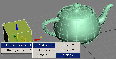

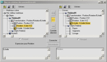

Exemple : Pour lier deux objets avec mise en relation des paramètres à l'aide de la piste de sortie du contrôleur Couche :
    Cette procédure vous explique comment utiliser facilement la piste de sortie pour contrôler la position d'un cube via une mise en relation des paramètres. Elle vient à la suite de la procédure précédente.
  1. Veillez à ce que les deux couches répertoriées dans la barre d'outils Couches d'animation soient activées, comme indiqué par les ampoules.
  2. Créez une boîte près de la théière.
  3. Cliquez avec le bouton droit de la souris sur la boîte, puis choisissez Mise en relation des paramètres dans le menu quadr.
  4. Faites défiler le menu contextuel et sélectionnez Position Z.

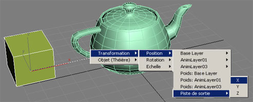

  5. Une ligne en pointillés apparaît. Cliquez sur la théière et sélectionnez Piste de sortie X dans le menu contextuel.
  6. 3ds Max ouvre la boîte de dialogue Mise en relation des paramètres, avec les deux paramètres mis en surbrillance. Cliquez sur la flèche directionnelle gauche pour contrôler la position du cube en utilisant l'animation de la théière.
  7. Cliquez sur Connecter et fermez la boîte de dialogue. Faites glisser la glissière temps et observez comment la position du cube en Z correspond à l'animation par couches de la théière en X.
  8. Sélectionnez la théière et développez la liste de couches dans la barre d'outils Couches d'animation.
  9. Cliquez sur le signe plus de la Couche Bruit.
    La couche est alors exclue de la piste de sortie.
  10. Déplacez de nouveau la glissière temps. Le cube ne se déplace pas de manière irrégulière comme la théière.
    Essayez d'inclure et d'exclure les deux couches dans la liste pour afficher les résultats.

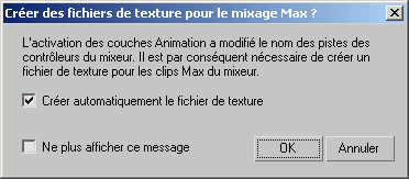

Si vous activez les couches d'animation pour un objet qui a des animations chargées dans le Mixeur de mouvement, la boîte de dialogue suivante s'affiche :
Les noms complets des contrôleurs changent lorsque les couches d'animation sont activées, ce qui rend nécessaire un nouveau mapping dans ce cas. Par exemple, si la piste position X d'une sphère avant l'activation des couches d'animation est Sphere01\Transform\Position\X Position, elle peut devenir Sphere01\Transform\Position\Base Layer\X Position après l'activation (le nom de la couche est inséré dans le nom du contrôleur).
Si vous acceptez l'option par défaut de la boîte de dialogue afin de créer automatiquement les nouveaux fichiers de texture, 3ds Max génère automatiquement les fichiers XMM requis, les nomme de la même façon que les fichiers XAF et les place dans le même répertoire que les fichiers de texture d'origine, ou dans le répertoire des fichiers XAF s'il n'existe pas de fichier de texture. Par la suite, lorsque vous ouvrirez ce fichier de scène, le fichier de texture sera chargé automatiquement et aucun mapping supplémentaire ne sera nécessaire.
Cependant, si vous désactivez l'option Créer automatiquement le fichier de texture? avant de cliquer sur OK, aucun fichier de texture n'est créé, et vous serez invité à en créer un la prochaine fois que vous ouvrirez la scène Sans fichier de texture, l'animation ne s'affiche pas correctement.

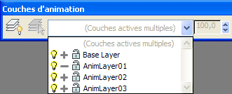

[liste des couches d'animation]
Répertorie toutes les couches existantes qui sont associées à l'objet sélectionné. Chaque couche de la liste comporte des icônes de bascule permettant son activation ou désactivation, ainsi que son intégration ou exclusion de la piste de sortie du contrôleur. Définissez la couche active en la sélectionnant dans la liste.
Reportez-vous à la rubrique Utilisation des couches d'animation, plus haut dans cette rubrique.
