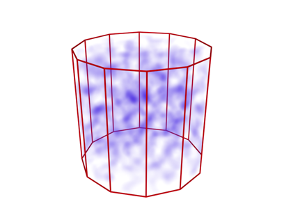

Vous permet de créer un gizmo en forme de cylindre dans votre scène. Cliquez sur le bouton CylGizmo pour afficher le panneau déroulant Paramètres cylindre Gizmo.
Gizmo de type Cylindre avec brouillard volumétrique
Création du CylGizmo
