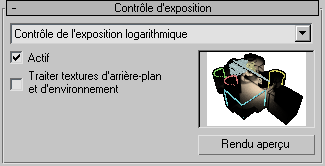

Panneau déroulant Contrôle d'exposition
Permet de choisir le contrôle d'exposition à utiliser et fournit un aperçu.
Liste déroulante
Permet de choisir le contrôle d'exposition à utiliser.
Actif
Lorsque cette option est activée, le contrôle d'exposition est utilisé dans le rendu. Dans le cas contraire, il n'est pas appliqué. Valeur par défaut : activé.
Traiter textures d'arrière-plan et d'environnement
Lorsque cette option est activée, les textures d'arrière-plan et d'environnement de la scène sont soumises à un contrôle d'exposition. Dans le cas contraire, ils ne le sont pas. Cette option est désactivée par défaut.
Miniature d'aperçu
La miniature affiche un aperçu du rendu de la scène avec le contrôle d'exposition actif appliqué. Une fois qu'un aperçu a été rendu, il est mis à jour de manière interactive lorsque vous modifiez les paramètres de contrôle d'exposition.
Si l'option Correction Gamma ou Correction LUT est activée, 3ds Max applique cette correction à la vignette d'aperçu.
Rendu aperçu
Cliquez ici pour effectuer le rendu de la miniature d'aperçu.
