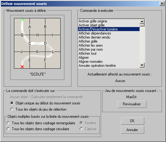

Vous pouvez voir comment les mouvements sont analysés en examinant la grille de la zone Mouvement souris à définir dans la boîte de dialogue Définir mouvement souris. Une fois le tracé du mouvement terminé, une grille de 9 carrés est centrée sur le mouvement et définit ses limites. Des lettres uniques sont affectées aux segments internes de la grille. Lorsque le mouvement coupe un segment, la lettre associée à ce dernier est ajoutée au nom du mouvement. Ainsi, la direction et la forme du mouvement ont une importance, mais sa taille n'a aucun effet.
Le mouvement est toujours centré sur la grille. Si vous tracez un mouvement vertical de haut en bas, le mouvement est nommé HK, car il a traversé les segments H et K, dans cet ordre. Si vous aviez tracé un mouvement de bas en haut, il se serait nommé KH.

Affiche le nom du mouvement et le mouvement que vous venez de tracer sous la forme d'une série de X blancs reliés par des lignes blanches. Un X vert représente le début du mouvement et un X rouge, la fin. La grille renseignée vous montre comment le mouvement est reconnu. Lorsque le mouvement traverse les segments nommés de la grille, une lettre est ajoutée au nom du mouvement.
Cette fenêtre répertorie les commandes auxquelles vous pouvez affecter un mouvement. Sélectionnez une commande et cliquez sur OK pour lui affecter le mouvement affiché dans la grille. Selon le type de commande choisi, diverses options peuvent être disponibles dans la zone La commande doit prendre en charge.

Comprend un certain nombre d'options indiquant les objets affectés par la commande, le cas échéant. Ces options sont activées ou désactivées selon le type de commande sélectionné dans la liste.
Fenêtre/CaptureLorsque l'une des options ci-dessus est activée, ces deux options deviennent accessibles. L'option Fenêtre sélectionne uniquement les objets situés entièrement à l'intérieur de la région rectangulaire ou circulaire. L'option Capture sélectionne tous les objets qui sont situés à l'intérieur de la région ou qui la coupent.
Affiche le nom du jeu de mouvements souris courant et vous permet de revoir les mouvements qu'il contient. Vous pouvez créer et enregistrer un grand nombre de jeux de mouvements souris différents. Reportez-vous à la rubrique Boîte de dialogue Préférences mouvement souris.
