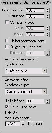

L'interface utilisateur apparaît dans le groupe de fonctions Paramètres, à droite de la boîte de dialogue Vue particule. Lorsque l'icône est sélectionnée, les paramètres s'affichent également sur le groupe de fonctions Modifier.
Si l'icône de l'opérateur change rapidement de vitesse ou de direction, augmentez cette valeur pour que les particules suivent l'icône avec plus de précision.
Synchro.) pour indiquer différentes valeurs appropriées, selon les résultats requis. A la valeur par défaut de 100, la vitesse est uniquement contrôlée par celle de l'icône. A 0, la vitesse de l'icône n'a aucun effet sur la vitesse des particules. Avec des valeurs intermédiaires, la proportion est déterminée par la valeur % Influence.
En utilisant le paramètre Variation vitesse, vous pouvez empêcher les particules de se resserrer en se déplaçant sur la trajectoire d'animation. A noter, cependant, que la vitesse de chaque particule individuelle ne varie pas ; chacune se déplace à une vitesse constante.
Min %/Max %Définissent respectivement les pourcentages (minimal et maximal) de variation de la vitesse des particules. Valeurs par défaut : 50,0 (% min.), 100,0 (% max.).
Par exemple, si vous définissez les paramètres % min. et % max. respectivement sur 50 et sur 200, la vitesse des particules varie entre la moitié et deux fois la vitesse de l'icône.
Par défaut, le paramètre Vitesse en fonction de l'icône contrôle le mouvement des particules uniquement par animation de la position de l'icône. Si vous activez Utiliser orientation icône, Particle Flow applique également la rotation de l'icône au mouvement des particules. Ce mouvement est essentiellement circulaire et son étendue dépend de la distance entre chaque particule et l'icône. Cette option est désactivée par défaut.
La meilleure façon de comprendre comment cette option fonctionne est de l'utiliser. Pour mettre en pratique Utiliser orientation icône, reportez-vous à cette procédure.
DistanceDéfinit la distance entre les particules et l'icône de l'opérateur au-delà de laquelle Diriger vers trajectoire prend effet. Valeur par défaut : 10,0.
Lorsque vous animez les paramètres de l'opérateur, Particle Flow commence par appliquer cette animation à toutes les particules depuis la première image de l'animation ou celle de l'événement en cours, ou à chaque particule en fonction de son âge. Par exemple, si vous définissez Synchro. par sur Age particule, puis les clés Variation vitesse sur les images 0 et 30, Particle Flow anime la variation de vitesse pour chaque particule née pendant que l'événement est actif, entre sa naissance et la 30e image d'existence. Si vous définissez Synchro. par sur Durée absolue, la variation de la vitesse est animée de l'image 0 à l'image 30, même si aucune particule ne se trouve dans l'événement à ce moment-là. Si vous définissez Synchro. par sur Durée événement, l'animation de la variation de vitesse est appliquée à chaque particule dès qu'elle entre dans l'événement. Pour des informations supplémentaires, reportez-vous à la rubrique zone Clés de décalage d'animation.
Particle Flow commence par appliquer l'animation de l'icône de l'opérateur Vitesse en fonction de l'icône à toutes les particules depuis la première image de l'animation ou celle de l'événement en cours, ou à chaque particule en fonction de son âge. Pour plus d'informations, reportez-vous à la rubrique zone Clés de décalage d'animation.
Choisissez l'intervalle de temps pour l'application de l'animation de l'icône aux particules :
Le paramètre Unicité permet de rendre aléatoire l'intervalle de variation de la vitesse.
