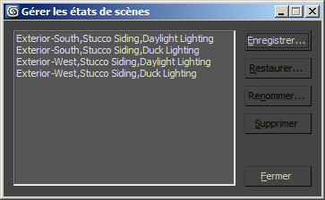

Boîte de dialogue Gérer les états de scènes
La boîte de dialogue Gérer les états de scènes est une boîte de dialogue non modale dans laquelle vous pouvez sélectionner, enregistrer, renommer et supprimer les états de scènes.

Interface
La boîte de dialogue répertorie tous les états de scènes enregistrés dans le fichier MAX.
Enregistrer
Ouvre la boîte de dialogue Enregistrer l'état de scène, dans laquelle vous pouvez attribuer un nom à l'état de scène actif. Pour sélectionner plusieurs entrées contiguës, faites-les glisser ou maintenez la touche Maj enfoncée et cliquez. Pour effectuer une sélection non contigüe d'entrées, utilisez Ctrl et cliquez dessus.
Restaurer
Ouvre la boîte de dialogue Restaurer l'état de la scène pour l'état de scène sélectionné.
Renommer
Ouvre la boîte de dialogue Renommer l'état de la scène pour la scène sélectionnée.
Supprimer
Supprime les états de scènes mis en surbrillance sans vous demander de confirmer la suppression. Pour sélectionner plusieurs entrées contiguës, faites-les glisser ou maintenez la touche Maj enfoncée et cliquez dessus. Pour effectuer une sélection non contigüe d'entrées, utilisez Ctrl et cliquez dessus.
Fermer
Ferme la boîte de dialogue Gérer les états de scènes.
