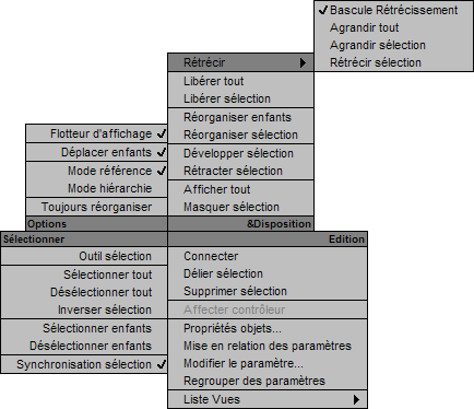

Menu contextuel (clic droit) de la vue schématique
Le menu contextuel Vue schématique contient les commandes permettant de sélectionner, d'afficher et manipuler les sélections de noeuds. Il vous permet d'accéder rapidement à la liste de vues, au flotteur d'affichage et vous permet de basculer rapidement entre le mode Référence et le mode Hiérarchie.
Interface
Quadrant Options
Flotteur d'affichage
Ouvre le flotteur d'affichage et active le bouton de la barre d'outils correspondant.
Déplacer enfants
Configure la vue schématique pour déplacer tous les enfants d'un parent déplacé. Lorsque ce mode est activé, le bouton de la barre d'outils est actif.
Mode référence
Définit la vue schématique pour afficher les entités sous forme de graphique de référence plutôt que sous la forme d'une hiérarchie. Le basculement entre le mode Hiérarchie et le mode Référence (et inversement) est une action non destructive.
Mode hiérarchie
Définit la Vue schématique pour afficher les entités sous forme de hiérarchie plutôt que sous forme d'un graphique de référence. Les enfants apparaissent sous forme d'arborescence en dessous du parent. Le basculement entre le mode Hiérarchie et le mode Référence (et inversement) est une action non destructive.
Toujours réorganiser
Définit la vue schématique pour toujours réorganiser l'ensemble des entités en fonction de la préférence de réorganisation choisie. Affiche au préalable un avertissement contextuel. Cette sélection active le bouton de la barre d'outils.
Quadrant Sélection
Outil Sélection
Active l'outil sélection lorsque l'option Toujours réorganiser est sélectionnée. Active l'outil sélection et déplacement lorsque l'option Toujours réorganiser est désactivée.
Tout sélectionner
Choisissez Sélectionner tout pour tout sélectionner dans la fenêtre.
Conseil : Maintenez la touche Ctrl enfoncée pour ajouter des objets à la sélection ou les supprimer de la sélection.
Tout désélectionner
Choisissez Tout désélectionner pour tout désélectionner.
Inverser sélection
Désélectionne les entités sélectionnées et sélectionne toutes les autres entités dans la vue schématique courante.
Sélectionner enfants
Sélectionne tous les enfants de la sélection courante.
Désélectionner enfants
Désélectionne les enfants de toutes les entités sélectionnées. Parent et enfant doivent être sélectionnés pour que l'enfant puisse être désélectionné.
Synchronisation sélection
Synchronise la sélection dans la fenêtre de vue schématique avec la fenêtre de visualisation. Quels que soient les éléments sélectionnés dans la fenêtre de vue schématique, ils sont sélectionnés dans la fenêtre. De la même façon, quels que soient les éléments sélectionnés dans la fenêtre, ils sont également sélectionnés dans la vue schématique. Il s'agit d'une opération bidirectionnelle.
Quadrant Disposition
Rétrécir
Cette option masque les boîtes des entités sélectionnées, en laissant l'organisation et les relations visibles. Elle comprend également un sous-menu :
  • Bascule rétrécissementmodifie l'état du rétrécissement de l'entité. Les entités rétrécies sont agrandies, et inversement.
  • Agrandir toutrend toutes les entités rétrécies visibles.
  • Agrandir sélectionrend toutes les entités rétrécies sélectionnées visibles.
  • Rétrécir sélectionmasque toutes les boîtes d'entités sélectionnées, en laissant la réorganisation et les relations visibles.
Libérer tout
Libère toutes les entités des règles de réorganisation, les marque à l'aide d'une icône creuse sur la gauche et les laisse en place. A utiliser pour réorganiser librement tous les objets.
Libérer sélection
Libère toutes les entités sélectionnées des règles de réorganisation, les marque à l'aide d'une icône creuse sur la gauche et les laisse en place. A utiliser pour réorganiser librement tous les objets sélectionnés.
Réorganiser enfants
Réorganise l'affichage des enfants en fonction des règles de réorganisation définies (options d'alignement) au-dessous du parent sélectionné.
Réorganiser sélection
Réorganise l'affichage de la sélection en fonction des préférences de réorganisation.
Développer sélection
Révèle l'affichage de toutes les entités enfants de l'entité sélectionnée.
Réduire sélection
Masque l'affichage de tous les enfants de l'entité sélectionnée, en laissant cette dernière visible.
Afficher tout
Affiche tous les noeuds de la scène. Si la vue schématique est alors trop encombrée, essayez d'utiliser l'option Préférences pour retirer ce que vous ne souhaitez pas afficher. Vous pouvez également effectuer des sélections individuelles et masquer des éléments situés avant ou après le noeud pour un meilleur affichage.
Masquer sélection
Masque la sélection dans la fenêtre de vue schématique.
Edit quadrant (modifier quadrant)
Connecter
Active l'outil de connexion. Cet outil de la vue schématique peut servir à créer un grand nombre de relations de vue schématique, telles que parent, contrainte, modificateur de copie, contrôleur de copie ou matériau de copie.
Délier sélection
Déconnecte les entités sélectionnées.
Supprimer sélection
Supprime les entités de la vue schématique et de la scène. Peut aussi servir à déconnecter les relations sélectionnées.
Affecter contrôleur
Affiche la boîte de dialogue Affecter contrôleur. Disponible uniquement lorsque les entités contrôleur sont sélectionnées.
Propriétés objet
Affiche la boîte de dialogue Propriétés objet des objets sélectionnés.
Mise en relation des paramètres
Vous permet de mettre les paramètres en relation à l'aide de la vue schématique. Actif uniquement lorsque les entités sont sélectionnées. Ceci permet de démarrer la boîte de dialogue standard de mise en relation des paramètres.
Regrouper des paramètres
Ouvre Collecteur de paramètres.
Vues listes
Ce sous-menu permet de gérer les Vues listes.
Occurrences sélectionnées
Ouvre ou met à jour la liste des vues avec l'ensemble des entités partageant une propriété ou un type de relation avec les entités actuellement sélectionnées.
Instances sélectionnées
Ouvre ou met à jour la liste des vues avec l'ensemble des instances des entités de vue schématique actuellement sélectionnées.
Toutes les instances
Ouvre ou met à jour la liste des vues avec l'ensemble des instances des entités de vue schématique actuellement affichées.
Relations sélectionnées
Ouvre ou met à jour la liste des vues avec l'ensemble des relations des entités de vue schématique actuellement sélectionnées.
Toutes les relations
Ouvre ou met à jour la liste des vues avec l'ensemble des relations des entités de vue schématique actuellement affichées.
