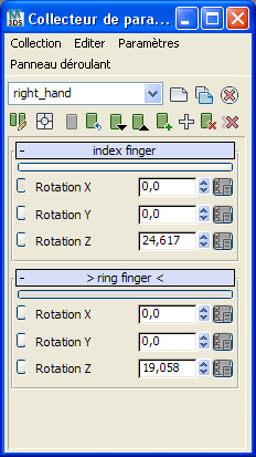

Interface
Le collecteur de paramètres se présente sous la forme d'une boîte de dialogue comportant une barre de menus, une barre d'outils et des groupes de fonctions, que vous pouvez créer ou modifier à l'aide des outils de la boîte de dialogue. Vous pouvez redimensionner la boîte de dialogue horizontalement et verticalement, et la développer pour faire en sorte que tous les groupes de fonctions soient visibles simultanément

La barre d'outils du collecteur de paramètres permet d'accéder aux fonctions les plus courantes.
[nom de la collection]
Si cette zone est vide, entrez le nom de la collection courante ou choisissez une autre collection dans la liste déroulante. Si un nom est affiché dans la zone et que vous le modifiez, le fait d'appuyer sur la touche Entrée crée un double de la collection courante sous le nouveau nom indiqué.
Nouvelle collection
Crée une collection vide, efface le nom de la collection courante et vide la zone des groupes de fonctions. Pour restaurer une collection existante, sélectionnez-la dans la liste déroulante.
Ce bouton n'est pas disponible si vous n'avez pas entré de nom pour la collection.
Les groupes de fonctions du collecteur de paramètres fonctionnent de la même façon que ceux du groupe de fonctions de commandes. Vous pouvez développer et réduire un panneau déroulant en cliquant sur sa barre de titre, et le déplacer vers un autre endroit en faisant glisser sa barre de titre. Vous pouvez redimensionner la boîte de dialogue afin que tous les panneaux déroulants soient visibles.
Vous ne pouvez sélectionner qu'un seul panneau déroulant à la fois. Pour sélectionner un panneau déroulant, cliquez sur la barre horizontale sous le titre ; cette barre devient alors jaune orangé et des guillemets apparaissent autour du titre du groupe de fonctions (>Paramètres main <, par exemple).
L'interface de chaque paramètre d'un panneau déroulant se présente comme suit :
[Sélectionner un paramètre]
Petit bouton à cocher figurant sur le côté gauche du panneau déroulant. Cliquez dessus pour sélectionner ou désélectionner le paramètre. Lorsqu'il est activé, le bouton est enfoncé et de couleur jaune orangé.
[nom du paramètre]
Par défaut, le paramètre porte le nom indiqué dans la vue piste, mais vous pouvez le modifier à l'aide du menu Edition commande Remarques. Vous pouvez afficher le nom par défaut d'un paramètre ainsi que les objets auxquels il s'applique en plaçant le curseur de la souris sur le nom du paramètre. Ces informations s'affichent alors sous forme d'info-bulle.
[valeur du paramètre]
Indique la valeur actuelle du paramètre. Le type de paramètre détermine la façon dont cette valeur se présente : champ numérique/double flèche, échantillon de couleur, etc. Vous pouvez modifier cette valeur comme vous le feriez dans le groupe de fonctions de commandes ou dans une boîte de dialogue.
Si une clé est définie pour cette valeur à l'image actuelle, des délimiteurs rouges encadrent la double flèche ou l'échantillon.
[Propriétés]
Ouvre une boîte de dialogue Informations clé pour ce paramètre. Cette option est disponible uniquement si le paramètre dispose d'un contrôleur d'animation.
La boîte de dialogue Informations clé permet de modifier le temps clé, la valeur de la clé et ses méthodes d'interpolation.
