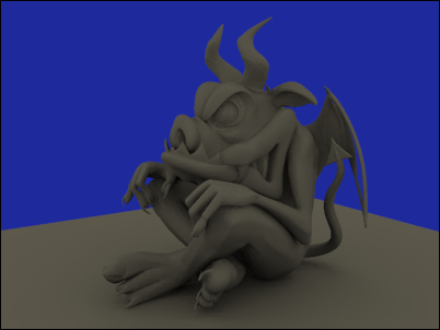

Scène faiblement éclairée

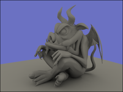

Couleurs de la scène désaturées avec l'ombrage Nuit
Ombrage objectif : ombrage Nuit lume avec le paramètre Multiplicateur défini sur 0.5
