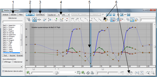

Interface
1. Tablettes (Sélectionner, Analyser, Corriger et Filtrer)
2. Tablettes d'affichage
3. Liste des contrôleurs d'affichage
4. Barre d'outils de l'Atelier
5. Zone d'affichage des courbes
6. Barres d'outils de la zone d'affichage des courbes (identiques aux barres d'outils de la vue piste).
Tablette de l'atelier d'animation
La tablette de l'atelier d'animation vous permet d'accéder à quatre groupes de fonctions :
  • Groupe de fonctions Sélectionnercontient des outils permettant de sélectionner les courbes associées aux parties du corps d'un bipède. Pour plus d'informations sur l'interface utilisateur du groupe de fonctions Sélectionner, reportez-vous à la rubrique Groupe de fonctions Sélectionner.
  • Groupe de fonctions Analyserpermet d'analyser les courbes pour rechercher des conditions d'erreurs. Pour plus d'informations sur l'interface utilisateur du groupe de fonctions Analyser, reportez-vous à la rubrique Groupe de fonctions Analyser.
  • Groupe de fonctions Solutionfournit plusieurs méthodes pouvant être appliquées aux erreurs identifiées lors de l'analyse. Pour plus d'informations sur l'interface utilisateur du groupe de fonctions Solution, reportez-vous à la rubrique Groupe de fonctions Solution.
  • Groupe de fonctions Filtrertype d'outil de correction spécial qui effectue une opération sur chaque clé sélectionnée. Si aucune clé n'est sélectionnée, le filtre effectue l'opération sur l'intégralité de la courbe plutôt que d'utiliser les résultats de la dernière analyse. Il est conseillé d'utiliser les filtres lorsque des erreurs sont visibles dans les mouvements, mais que l'outil d'analyse ne les détecte pas. Pour plus d'informations sur l'interface utilisateur du groupe de fonctions Filtrer, reportez-vous à la rubrique Groupe de fonctions Filtrer.
Utilisez le bouton Tablette de la barre d'outils de l'atelier pour afficher et masquer la tablette.
A droite de la tablette figure la zone d'affichage des courbes dans laquelle les clés et les courbes des parties du corps sélectionnées sont affichées. Cette zone est similaire à la fenêtre des clés de la vue piste.
Les barres d'outils de la vue piste standard de 3ds Max figurent au-dessus et au-dessous de la zone d'affichage des courbes. Ces barres d'outils vous donnent accès aux outils utilisés pour naviguer dans la vue et manipuler les clés. Les barres d'outils situées en dessous de la zone d'affichage des courbes sont utilisées pour la sélection et la navigation, tandis que celles situées au-dessus permettent de déplacer des clés, de modifier l'échelle de clés ou de valeurs et d'ajouter de nouvelles clés.
