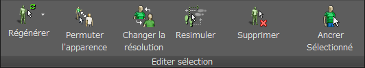

Fournit des commandes permettant d'ajuster les personnes dans la simulation.
, elle risque d'être perdue.
Régénérer [Régénérer la sélection] Pour modifier de façon aléatoire l'aspect d'une ou de plusieurs personnes après la simulation, sélectionnez la personne, puis cliquez sur ce bouton. Régénérer la sélection modifie le maillage du corps et la matière des vêtements des personnes sélectionnées. Cette option est utile pour différencier des personnes qui se ressemblent trop ou pour atténuer la visibilité de personnes qui ressortent trop dans la foule avant le rendu.
Interface utilisateur de l'apparence Cliquez pour ouvrir la boîte de dialogue Personnalisation des styles de foule qui vous permet de personnaliser l'apparence des gens dans la foule. Vous pouvez utiliser cette fonction avec la commande Régénérer la sélection : sélectionnez une nouvelle plage de variation dans la boîte de dialogue, puis cliquez sur Régénérer. Vous pouvez ensuite fermer la boîte de dialogue, puis cliquez sur Régénérer directement à partir du ruban.
Permuter l'apparence La commande Permuter l'apparence n'a pas d'incidence sur l'animation des personnages. Le mouvement reste le même.
Changer la résolution Si la fonctionnalité Peau haute résolution n'est pas installée, un clic sur ce bouton ouvre un navigateur Web permettant de télécharger cette fonction sous la forme d'un fichier exécutable. Après le téléchargement du fichier, il suffit de l'ouvrir pour commencer l'installation. Après l'installation, vous pouvez commencer immédiatement à utiliser les personnages haute résolution.
Resimuler [Resimuler la sélection]
Supprimer [Supprimer la sélection]
Ancrer la sélection Cette commande remplace chaque personnage sélectionné par un objet de maillage éditable pour la peau du personnage plus un squelette animé : un os de l'Configuration rendu hiérarchique. Un modificateur Peau est appliqué sur le maillage et les structures sont appliquées à ce modificateur. Après l'ancrage, le personnage se déplace comme simulé, mais il ne fait plus partie du système Peupler et n'est pas soumis aux commandes Peupler.
