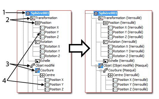

L'effet de ces options diffère selon le type de piste auquel elles sont appliquées, comme le montre la section Interface ci-dessous. Dans le cadre de l'utilisation de ces commandes, il existe quatre types de pistes :
Une bonne méthode pour reconnaître une piste de branche consiste à la mettre en surbrillance, puis à cliquer avec le bouton droit et voir si Affecter contrôleur est disponible.
Gauche : avant verrouillage ; droite : après verrouillage et déverrouillage de la piste Sphere001
1. Piste des noeuds
2. Pistes des branches
3. Pistes des composants
4. Pistes des feuilles

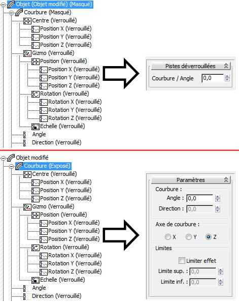

Quand cette option est appliquée à un attribut de composant masqué (généralement un modificateur, un matériau ou une texture), les paramètres sont disponibles dans l'interface utilisateur (généralement, le groupe de fonctions Modifier ou l'Editeur de matériaux). Les attributs exposés sont signalés dans la vue Piste par le texte " (exposé) " et sont toujours verrouillés. Exposez les composants pour accéder à l'interface utilisateur sans les déverrouiller. En effet, les attributs déverrouillés ne sont pas mis à jour lorsqu'ils sont hérités.
Dans la hiérarchie de la vue Piste, tous les modificateurs appliqués à un objet sont des enfants d'une piste de composants Objet modifié faisant office de conteneur pour les modificateurs. Pour afficher l'IU des modificateurs déverrouillés, l'attribut Objet modifié doit être déverrouillé.
Par exemple, dans l'illustration suivante, la partie supérieure montre la section Objet modifié de la hiérarchie d'un objet auquel le modificateur Courbure est appliqué. La piste de noeuds de l'objet a été verrouillée puis déverrouillée et la piste Angle du modificateur a été puis déverrouillée. Le résultat du groupe de fonctions Modifier est affiché sur la droite.
Dans la partie inférieure de l'illustration, la piste Objet modifié est déverrouillée et la piste du modificateur a été exposée. Le résultat du groupe de fonctions Modifier, sur la droite, affiche le panneau déroulant Paramètres standard du modificateur. Du fait que la piste Angle est la seule déverrouillée, ce paramètre est le seul disponible pour l'ajustement dans le panneau déroulant.
En haut : piste Objet modifié et piste du modificateur verrouillées, avec les résultats du groupe de fonctions Modifier sur la droite
En bas : piste Objet modifié déverrouillée et piste du modificateur exposée, avec les résultats du groupe de fonctions Modifier sur la droite

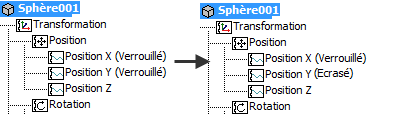

Annule temporairement le verrouillage de toutes les pistes de la liste Hiérarchie. Lorsque l'option Annuler tous les verrouillages est activée, dans la liste Hiérarchie, l'annotation "(Verrouillé)" ou "(Masqué)" devient "(Ecrasé)", les propriétés des pistes verrouillées (par exemple, animation des rotations) sont alors modifiables comme si elles n'étaient pas verrouillées. Après la réactivation de l'option Annuler tous les verrouillages, les pistes verrouillées ne sont plus modifiables.
Remplacer tous les verrous s'applique uniquement aux verrous locaux et aux attributs hérités, ou aux objets qui ont été verrouillés par un autre utilisateur.
Gauche : le verrou de la piste Position X a été hérité ; le verrou de la piste Position Y a été imposé par l'héritier.
Droite : l'activation de l'option Remplacer tous les verrous remplace le verrou imposé par l'héritier (Position Y), mais pas ceux hérités (Position X).
Le panneau déroulant Pistes déverrouillées s'affiche dans le groupe de fonctions Modifier et dans l'Editeur de matériaux pour un objet doté de composants masqués contenant des pistes déverrouillées avec des pistes de feuilles déverrouillées. C'est de cette façon que vous pouvez limiter l'accès aux conteneurs hérités.
Les pistes de feuilles déverrouillées apparaissent sur le panneau déroulant, dans une liste, dans l'ordre dans lequel elles apparaissent dans la vue Piste. Si le chemin d'accès complet et le nom d'un paramètre est trop long pour le panneau déroulant, comme dans les deux premiers paramètres de l'illustration précédente, l'étiquette du panneau déroulant affiche les derniers caractères suivis de trois points de suspension (…). Pour voir le nom et le chemin complets, placez le curseur de la souris sur l'étiquette ; le texte complet s'affiche dans une info-bulle.
