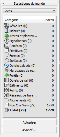

Panneau déroulant Statistiques du monde
Offre une vue complète des ressources utilisées dans la scène.
Vous pouvez utiliser ce panneau pour identifier des groupes d'objets qui pourraient alourdir l'utilisation des ressources système. Lorsque vous modélisez en 3D, il est conseillé d'avoir le nombre de faces le plus bas possible.
[liste déroulante style du rapport statistique]
Le style du rapport statistique peut être sélectionné. Les options disponibles sont Faces et Sommets.
  • Faces
    Indique le nombre total de faces utilisées par les objets de chaque catégorie dans la scène.
  • Sommets
    Indique le nombre total de sommets utilisés par les objets de chaque catégorie dans la scène.
[tableau statistique récapitulatif]
Affiche les statistiques de la scène.
  • Colonne Catégorie
    Affiche les Catégories d'objets Civil View et le nombre total d'objets existant dans chaque catégorie de la scène actuelle.
  • Colonne Faces/Sommets
    En fonction de votre choix dans la liste déroulante, affiche le nombre total de faces ou de sommets utilisés par chaque catégorie d'objet.
Actualiser
Cliquez pour mettre à jour manuellement le groupe de fonctions statistiques.
Avancé
Cliquez ici pour ouvrir la boîte de dialogue Résumé de 3ds Max qui contient une présentation détaillée du modèle actuel.
