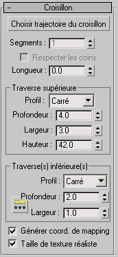

Permet de spécifier la longueur de l'objet Croisillon. Lorsque vous faites glisser la souris, la longueur est affichée dans la zone d'édition.
Les valeurs par défaut créent un composant Traverse supérieure consistant en un segment de la longueur spécifiée, de profil carré, de quatre unités de profondeur, de trois unités de largeur et de la hauteur spécifiée.
1. Largeur
2. Profondeur
3. Hauteur
4. Ligne de profil en long de traverse supérieure carré
5. Ligne de profil en long de traverse supérieure rond
Définit la forme de la coupe de la traverse supérieure.
Définit la profondeur de la traverse supérieure.
Définit la largeur de la traverse supérieure.
Définit la hauteur de la traverse supérieure. Durant la création, il est possible de faire glisser la souris dans la fenêtre afin de définir la hauteur de la traverse supérieure. Il est également possible de définir la hauteur à l'aide du clavier et des doubles flèches.
Permet le contrôle du profil, de la profondeur, de la largeur et de l'espacement entre les traverses inférieures. Vous pouvez indiquer le nombre de traverses inférieures à l'aide du bouton Espacement de la traverse inférieure.
Croisillon aux traverses définies par leurs paramètres de profil, profondeur et largeur, sous forme de planches.
Définit la forme de la coupe des traverses inférieures.
Définit la profondeur des traverses inférieures.
Définit la largeur des traverses inférieures.
Définit l'espacement des traverses inférieures. Lorsque vous cliquez sur ce bouton, la boîte de dialogue Espacement de la traverse inférieure s'affiche. Indiquez le nombre de traverses inférieures à utiliser à l'aide de l'option Nombre. Pour plus d'informations sur les options d'espacement de cette boîte de dialogue, reportez-vous à la rubrique Outil d'espacement.

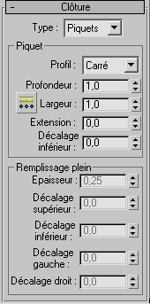

Définit le type de clôture entre les poteaux : Aucun, Piquets ou Remplissage plein.
Permet le contrôle du profil, de la profondeur, de la largeur et de l'espacement entre les piquets. Indiquez le nombre de piquets à utiliser à l'aide du bouton Espacement des piquets. Cette option est uniquement disponible lorsque l'option Type choisie est Piquets.
1. Croisillon avec piquets possédant une ligne de profil en long carrée.
2. Croisillon avec piquets possédant une ligne de profil en long ronde.
Définit la forme de la coupe des piquets.
Définit la profondeur des piquets.
Définit la largeur des piquets.
Définit le dépassement des piquets par rapport au bas de la traverse supérieure.
Définit le décalage entre les piquets et le bas de l'objet Croisillon.
Définit l'espacement des piquets. Lorsque vous cliquez sur ce bouton, la boîte de dialogue Espacement des piquets s'affiche. Indiquez le nombre de piquets souhaité à l'aide de l'option Nombre. Pour plus d'informations sur les options d'espacement de cette boîte de dialogue, reportez-vous à la rubrique Outil d'espacement.
Permet le contrôle de l'épaisseur et des décalages entre le remplissage plein et les poteaux. Cette option est uniquement disponible lorsque l'option Type choisie est Remplissage plein.
Définit l'épaisseur du remplissage plein.
Définit le décalage du remplissage plein par rapport au bas de la traverse supérieure.
Définit le décalage du remplissage plein par rapport au bas de l'objet Croisillon.
Définit le décalage entre le remplissage plein et le poteau de gauche contigu.
Définit le décalage entre le remplissage plein et le poteau de droite contigu.
