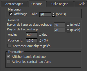

La plupart des options d'accrochage sont accessibles à partir de l'onglet Options de la boîte de dialogue Paramètres de grille et d'accrochage. Cliquez avec le bouton droit de la souris sur les boutons d'accrochage de la barre d'outils principale pour afficher la boîte de dialogue Paramètres de grille et d'accrochage ou choisissez le menu Outils (ou Scène si vous utilisez le système de menus améliorés)
Grilles et accrochages
Paramètres de grille et d'accrochage, puis cliquez sur l'onglet Options.
Détermine la couleur et la taille du curseur d'accrochage. Pour empêcher l'affichage du curseur d'accrochage, désactivez l'option Affichage.
Détermine à quelle distance d'un point cible le curseur doit se trouver pour réaliser l'accrochage ou l'aperçu d'accrochage. Ces paramètres globaux, qui agissent sur toutes les interactions d'accrochage, représentent les pixels de la " zone de recherche " autour du point actif du curseur.
En règle générale, l'accrochage ne peut pas se faire sur un objet gelé, mais cette option vous permet néanmoins de réaliser cette opération.
Les options suivantes concernent deux boutons d'accrochage indépendants des accrochages standard.
Paramètre général, exprimé en degrés, qui détermine l'angle de rotation pour différentes fonctions de 3ds Max, y compris la transformation Rotation standard. Quand vous faites pivoter un objet (ou un groupe d'objets), l'objet se déplace autour d'un axe donné de l'incrément que vous définissez. L’accrochage à l'angle affecte également les fonctions suivantes :
Pour plus d'informations, reportez-vous à la rubrique Accrochage à l'angle.
Définit un pourcentage d'incrément durant une opération de mise à l'échelle.
Pour plus d'informations, reportez-vous à la rubrique Accrochage %.
L’effet d'une rotation ou d'une mise à l'échelle en présence d'accrochages dépend de l'état du bouton Clé auto.
Par défaut, l'option Utiliser contraintes axe est désactivée.
Depuis 3ds Max 2011, les boutons de la barre d'outils Contraintes axe sont mis à jour de manière interactive, selon la partie du gizmo ou de la géométrie que vous utilisez pour déplacer l'objet.
La zone Translation permet également d'activer et de désactiver l'affichage d'une ligne élastique entre les points de départ et de fin lors d'une opération d'accrochage.
Vous définissez cette valeur dans le groupe de fonctions Général de la boîte de dialogue Préférences. Pour afficher ce groupe de fonctions, cliquez avec le bouton droit de la souris sur l'option Accrochage double flèche dans la barre d'outils principale.
Définit un incrément numérique pour les champs à double flèche. Si vous utilisez l'unité générique (1 pouce) et entrez la valeur 12, chaque clic de souris redimensionne les objets d'un pied ou ajoute 12 segments à une sphère.
Le même paramètre est valable pour tous les champs à double flèche. Dans la mesure où le bouton Accrochage double flèche est une bascule, il est facile de l'activer lorsque vous en avez besoin et d'utiliser la valeur par défaut dans les autres cas. L’accrochage double flèche n’a pas d'incidence sur le glissement d'une double flèche, mais uniquement sur les clics simples.
Pour plus d'informations, reportez-vous à la rubrique Accrochage double flèche.
