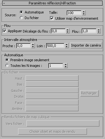

Interface
Source
Choisissez la source des six maps cubiques.
  • AutomatiqueGénère les textures automatiquement selon six directions à partir du point de pivot de l'objet doté du matériau. Les textures sont ensuite projetées sur la surface pendant le rendu. Lorsque cette option est activée, les options de la zone Automatique sont activées et vous permettent de stipuler la fréquence de génération des maps : une seule fois ou toutes les N images de l'animation.
  • Du fichierPermet de spécifier les bitmaps à utiliser.
    Les options de la zone Rendu fichiers de map cubique sont également activées lorsque l'option Du fichier est active. Elles vous permettent de générer les six maps de réflexion cubiques automatiquement et de les enregistrer dans des fichiers, que vous pouvez ensuite charger à l'aide des options Du fichier.
Taille
Détermine la taille des maps Réflexion/Réfraction. La valeur par défaut de 100 produit des images distinctes. Les valeurs inférieures perdent progressivement les détails.
Utiliser map d'environnement
Lorsque cette option est désactivée, les maps d'environnement ne sont pas prises en compte par la map Réflexion/Réfraction lors du rendu. Il convient de la désélectionner lorsque la scène contient des réflexions et que vous effectuez une rotoscopie sur une map d'environnement de type écran plat. Une map d'environnement de type écran n’existe pas dans l'espace 3D comme les autres types de maps d'environnement; leur rendu n’est par conséquent pas satisfaisant. Valeur par défaut : activé.
Zone Flou
Appliquer
Active le filtrage pour appliquer un effet de flou aux maps.
Décalage du flou
Détermine la netteté ou le flou de la map indépendamment de sa distance par rapport à l'objet. Utilisez l'option Décalage du flou lorsque vous désirez adoucir ou atténuer les détails d'une map pour donner l'effet d'une image floue.
Flou
Affecte la netteté ou le flou de la map générée en fonction de sa distance par rapport à l'objet. Plus la map est éloignée, plus le flou est intense. Le flou est surtout utilisé pour éviter le crénelage. Il est souvent conseillé d'utiliser une petite quantité de flou sur toutes les maps afin d'éviter un scintillement ou un crénelage pouvant se produire lorsque les détails des pixels sont réduits dans la distance. Valeur par défaut=1.
Zone Intervalle atmosphère
Si la scène comporte l'environnement Brouillard, il est impératif de définir des seuils proche et lointain pour les maps cubiques, afin que le brouillard soit rendu correctement à partir du point de vue de l'objet auquel est affecté le matériau. Les champs à double flèche Proche et Loin de cette zone vous permettent de définir le seuil relatif au brouillard par rapport à l'objet.
Near (proche)
Définit les valeurs de proximité du brouillard.
Far (lointain)
Définit les valeurs d'éloignement du brouillard.
Importer de la caméra
Utilise l'intervalle d'atmosphère Near (proche) et Far (lointain) de la caméra dans la scène. Cliquez sur ce bouton, puis sélectionnez la caméra.
Ces valeurs ne sont pas liées dynamiquement à l'objet caméra. Elles sont simplement copiées des valeurs en vigueur dans la caméra au moment où vous cliquez sur celle-ci. Toute modification ultérieure des seuils de la caméra n’a aucune incidence sur la valeur des seuils définis dans la map.
Zone Automatique
Ces options sont actives uniquement si l'option Automatique a été définie comme source active des maps Réflexion/Réfraction.
  • Première image seulementIndique à l'outil de rendu de créer des textures automatiques sur la première image uniquement.
  • Toutes les N imagesIndique à l'outil de rendu de créer des textures automatiques animées basées sur le nombre d'images par seconde défini sur la double flèche.
Zone Du fichier
Ces options sont disponibles si l'option Du fichier a été sélectionnée comme source des maps Réflexion/Réfraction. Elles vous permettent de sélectionner les six bitmaps à utiliser comme maps cubiques.
Haut / Bas / Gauche / Droite / Face / Arrière
Permet d'attribuer l'une des six maps cubiques. Si la map fait partie d'un ensemble de six maps ayant un nom de fichier correct, les six maps sont chargées.
Si la map ne respecte pas les conventions d'attribution du nom ou si vous l'attribuez à un bouton ayant une position différente (_HT pour Avant par exemple), seule cette map est attribuée. Vous devez attribuer les autres manuellement.
Recharger
Recharge les maps affectées et met à jour le champ échantillon.
Vous pouvez éditer les maps cubiques dans un programme de dessin, puis cliquer sur Recharger pour actualiser le matériau et la scène.
Zone Rendu fichiers de map cubique
Vers fichier
Choisissez un nom de fichier pour la texture Haut ( _UP) .
Choisir objet et rendu maps
Cette option devient active lorsque vous choisissez un fichier. Cliquez dessus pour l'activer, puis sélectionnez l'objet pour rendre les six maps cubiques. Attribuez les maps cubiques aux six boutons Du fichier.
