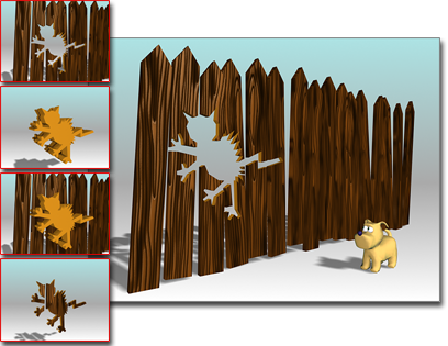

Un objet booléen combine au moins deux objets en effectuant une opération logique sur leur géométrie. En général, les objets se chevauchent, mais cela n'est pas une nécessité. Les deux objets d'origine sont les opérandes et l'objet booléen proprement dit est le résultat de cette opération.
L'illustration suivante présente des opérations booléennes classiques :
La clôture est l'opérande A, le chat l'opérande B
En haut à gauche et à droite : A moins B
Deuxième en haut à gauche : B moins A
Deuxième en bas à gauche : union
Tout en bas à gauche : intersection
