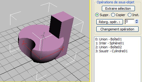

Le volume d'intersection avec le cylindre est soustrait du résultat booléen précédent.
Remarque : l'intégralité de l'historique des opérandes et des opérations utilisés pour créer l'objet booléen est reporté dans la liste de vue hiérarchique au bas du panneau déroulant Paramètres. Box01 commence le Booléen par l'Union, Sphere01 est ensuite incorporé avec l'Intersection, Box02 est incorporé avec l'Union, et enfin Cylinder01 est incorporé avec la Soustraction.
Vous pouvez utiliser la liste et les autres commandes du groupe Opérations sous-objet pour modifier les résultats.

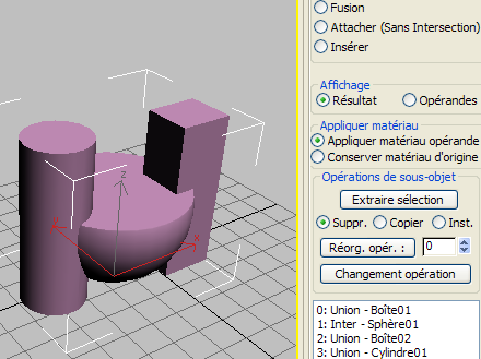

Résultat du changement d'opération : le cylindre apparaît dans l'objet booléen comme un volume ajouté et non comme un objet soustrait. Par ailleurs, son entrée dans la liste devient " Union - Cylinder01 ", indiquant que l'opération booléenne pour le cylindre est désormais l'Union.
Vous pouvez également modifier l'ordre des opérations, qui peuvent affecter les résultats.
Remarque : sa position dans la liste, 1, apparaît dans le champ modifiable près du bouton Réorg. opér.
L'élément Inter - Sphere01 passe à la fin de la liste.
L'objet booléen change de manière importante. Le nouvel ordre de la liste vous indique comment cette forme a été réalisée. Les deux boîtes et le cylindre ont été combinés par Union, assemblant leurs volumes, puis la sphère a été incorporée dans ce résultat grâce à l'Intersection, ne laissant que le volume partagé par les quatre objets.

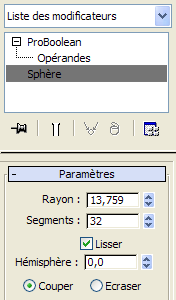

Avec la sélection d'un objet ProBoolean non modifié, la pile des modificateurs indique une entrée simple et extensible : ProBoolean.
L'extension de cette entrée, (en cliquant sur l'icône +) révèle une branche secondaire simple: Opérandes.
Pour rendre les opérandes de l'objet ProBoolean indépendants de l'ensemble de l'objet, cliquez sur la branche des opérandes pour la sélectionner.
Vous pouvez alors sélectionner un ou plusieurs opérandes, soit en utilisant les méthodes de sélection habituelles de la fenêtre, soit en sélectionnant leurs noms dans la liste vue hiérarchique au bas du panneau déroulant Paramètres.
Lorsqu'un, et un seul, opérande est sélectionné, le type d'objet (et non son nom) apparaît comme entrée séparée de la pile sous l'entrée ProBoolean. Le fait de cliquer sur cette entrée donne un accès direct aux paramètres de l'opérande du groupe de fonctions de Modification.

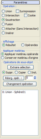

Choisissez une case d'option pour spécifier la manière dont l'opérande que vous choisissez est transféré à l'objet booléen :
Ces paramètres déterminent la manière dont les opérandes booléens interagissent physiquement.

Sélectionnez un des modes d'affichage ci-dessous :
Le choix de l'option Résultat active également le niveau ProBoolean dans la pile des modificateurs.
Le choix de l'option Opérandes active également le niveau Opérandes dans la pile des modificateurs.
Lorsque vous choisissez plusieurs opérandes, utilisez également ce mode pour éviter d'avoir à recalculer le résultat à chaque fois, puis, une fois fini, remettez l'affichage sur Résultat.
(Appliquer matériau) choisissez l'un des modes d'application des matériaux suivants :
Ces fonctions agissent sur les opérandes sélectionnés dans la liste de vue hiérarchique (voir ci-dessous).
