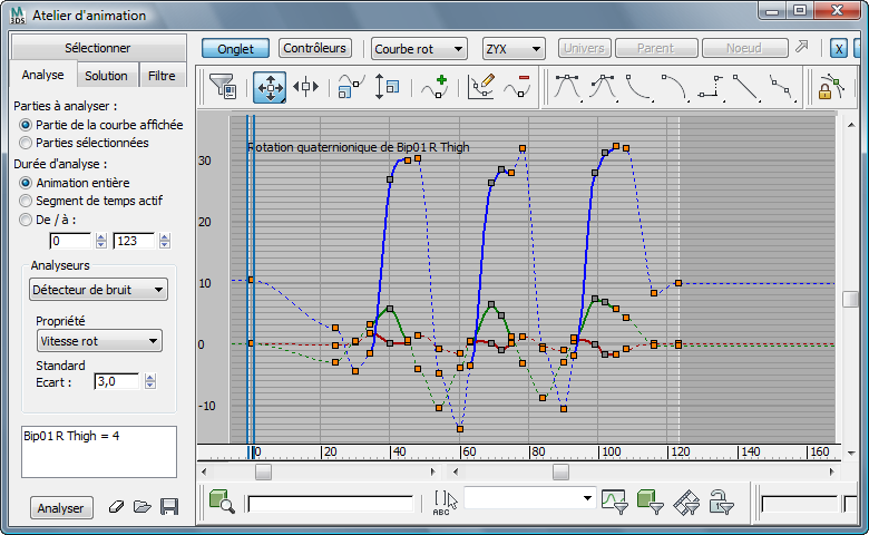

Erreurs affichées sous la forme de lignes jaunes dans la zone d'affichage des courbes

L'atelier d'animation propose trois types d'outils pour les animations de bipède : analyseurs, outils de correction et filtres.
Ces outils permettent de rechercher des propriétés sortant de l'ordinaire dans votre animation. Certains analyseurs étudient la courbe d'onde de vos pistes d'animation et détectent toute variation dans les courbes. Deux types de détecteurs effectuant cette tâche sont disponibles : un détecteur de bruit et un détecteur de pic. Il existe également des analyseurs permettant de rechercher et de résoudre les problèmes pouvant survenir au niveau des genoux, tels que des genoux ayant tendance à trembler ou à trop s'allonger.
