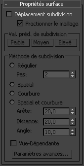

Définit les paramètres d'approximation de surface pour subdiviser le maillage éditable. Ces commandes fonctionnent comme les paramètres d'approximation de surface destinés aux surfaces NURBS. Elles sont utilisées lorsque vous appliquez une map Déplacement au maillage éditable.
Lorsque cette option est activée, l'application subdivise les faces pour déplacer le maillage avec précision, en utilisant la méthode et les paramètres que vous avez spécifiés dans les zones Valeurs prédéfinies de subdivision et Méthode de subdivision. Lorsque l'option est désactivée, l'application déplace le maillage en faisant bouger les sommets existants, comme le fait le modificateur de déplacement. Cette option est désactivée par défaut.
Agit sur les jointures des objets maillage déplacés ainsi que sur le mapping de texture. Lorsqu'elle est activée, le maillage est fractionné en faces individuelles avant d'être déplacé, ce qui permet de préserver le mapping de la texture. Lorsqu'elle est désactivée, le maillage n'est pas fractionné et le logiciel recourt à une méthode interne pour affecter un mapping de texture. Valeur par défaut : activé.
Les commandes de ces deux zones permettent de définir la façon dont le logiciel applique la texture de déplacement lorsque l'option Déplacement subdivision est activée. Elles sont identiques aux commandes d'approximation de surface utilisées pour les surfaces NURBS.
