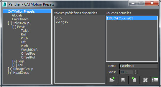

Le reste de la fenêtre de l'éditeur est consacré à la modification de la couche sélectionnée, qu'il s'agisse d'une valeur prédéfinie chargée ou d'une nouvelle couche par défaut.
Vous pouvez charger une valeur prédéfinie CATMotion sur une des ossatures avec n'importe quelle configuration. Cependant, les résultats ne seront pas forcément parfaits. Par exemple, le chargement d'une valeur prédéfinie pour une créature à quatre pattes sur un bipède risque d'aboutir à des résultats indésirables. Lors de l'attribution de noms aux valeurs prédéfinies, il est primordial d'utiliser des conventions bien établies.
Comme avec le Gestionnaire de couches, la couche du dessus de la pile remplace les celles qui se trouvent en dessous. Chaque couche possède un poids pouvant être animé pour mélanger les valeurs prédéfinies.
Cette liste affiche les Valeurs prédéfinies Ossature CAT du dossier courant. Vous pouvez accéder à d'autres dossiers en cliquant deux fois sur le symbole <..> en haut de la liste.
Cette liste affiche les couches/valeurs prédéfinies chargées de votre couche CATMotion. Lorsque la liste Couches courantes contient plusieurs couches, vous pouvez afficher et modifier une couche/valeur prédéfinie en cliquant sur celle-ci. Les courbes de cette couche/valeur prédéfinie seront actives dans la hiérarchie CATMotion, prêtes à être éditées.
Le nom de la couche en surbrillance.
Le poids de la couche en surbrillance.
Cliquer pour accéder à une valeur prédéfinie.
Enregistrer les paramètres de la couche CATMotion en surbrillance en tant que nouvelle valeur prédéfinie.
Créer une nouvelle couche CATMotion à modifier.
Supprimer la couche en surbrillance.
Modifiez la couche CATMotion dans Vue piste.
Utilisez cette fonction pour modifier l'animation du poids des valeurs prédéfinies pour leur mélange.
