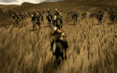

Image avec l'aimable autorisation de Cobalt VFX
