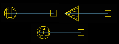

Une lumière cible possède un sous-objet cible que vous pouvez utiliser pour orienter la lumière.
Représentations en fenêtres des lumières cible avec une distribution sphérique, projecteur et toile.
