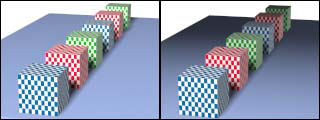

Dans le monde réel, la lumière décroît avec la distance. Plus les objets sont éloignés de la source lumineuse, plus ils paraissent sombres et inversement. Cet effet est désigné par le terme d'atténuation.
L'image de droite utilise l'atténuation
Dans la nature, la lumière s'atténue à un taux de carré inverse, c'est-à-dire que son intensité diminue proportionnellement au carré de la distance depuis la source lumineuse. Souvent, l'atténuation est encore plus grande lorsque la lumière est occlue par de petites particules dans l'atmosphère, notamment lorsqu'il y a du brouillard ou des nuages.
