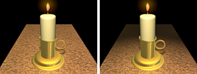

Le panneau déroulant Intensité/Couleur/Atténuation vous permet de définir la couleur et l'intensité de votre éclairage. Vous pouvez également définir l'atténuation de votre éclairage.
Les paramètres d'atténuation entraînent l'assombrissement des objets distants.
L’atténuation est l'effet de la lumière qui décroît avec la distance. 3ds Max vous permet de définir explicitement les valeurs d'atténuation. Les effets peuvent varier des sources de lumière qui existent dans le monde réel, vous offrant une meilleure maîtrise directe du degré d'apparition ou de disparition de l'éclairage.
Remarque : lorsqu'il n’y a pas d'atténuation, un objet peut paradoxalement sembler de plus en plus brillant, au fur et à mesure qu'il s'éloigne de la source de lumière. Ceci se produit lorsque l'angle d'incidence se rapproche des 0 degrés pour la plupart des faces de l'objet.
Deux jeux de valeurs contrôlent l'atténuation des objets. La valeur Atténuation lointaine définit la distance à laquelle l'éclairage doit diminuer jusqu'à l'intensité zéro. La valeur Atténuation proche définit la distance à laquelle la lumière "apparaît en fondu". Ces deux commandes sont activées et désactivées par une bascule appelée Utiliser.
Quand vous activez l'option Utiliser pour l'atténuation lointaine, l'éclairage à sa source utilise l'intensité spécifiée par les paramètres Couleur et Multiplicateur. Il reste à cette intensité de la source jusqu'à la distance spécifiée par Début, puis décroît jusqu'à l'intensité zéro à la distance spécifiée par Fin.

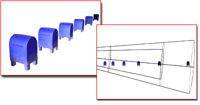

Ajout d'une atténuation à une scène
Quand vous activez l'option Utiliser pour l'atténuation proche, l'éclairage reste à la valeur zéro jusqu'à la distance spécifiée par Début. Sa valeur augmente du Début à la distance spécifiée par Fin. Au-delà de Fin, l'éclairage demeure à la valeur spécifiée par les paramètres Couleur et Multiplicateur, à moins que l'atténuation lointaine ne soit également active.
Vous ne pouvez pas définir les distances d'atténuation proches et lointaines de sorte que celles-ci se chevauchent.
