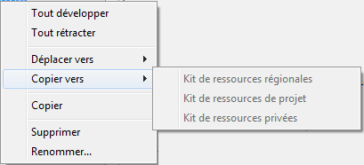

Cliquez avec le bouton droit de la souris sur une entrée dans cette liste pour supprimer ou renommer l'objet ou encore le déplacer ou le copier dans un autre kit de ressources. Le menu contextuel gère également la liste elle-même.
