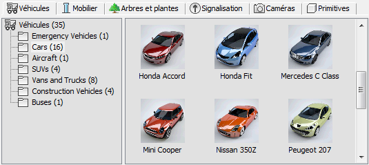

La bibliothèque d'objets Civil View constitue la base du contenu de l'Editeur de style de positionnement d'objet. Ce groupe de fonctions permet d'insérer des objets de la catégorie Objets placés dans la scène courante.

En plus des catégories d'objets, vous pouvez diviser chaque jeu de définitions d'objets en sous-groupes au sein d'une même catégorie. Par exemple, les véhicules peuvent être subdivisés en voitures, camions, bus et trains. Les panneaux peuvent être organisés en panneaux indicateurs, panneaux d'obligation et symboles de marquage au sol.
De plus, les styles de positionnement d'objet permettent de définir un élément de style avec lequel vous pouvez insérer un groupe d'objets dans une scène en une seule instruction, plutôt que de devoir sélectionner une définition d'objet à la fois. Dans ce cas, les objets du groupe sélectionnés sont placés de manière aléatoire dans la scène. Cela peut être utile dans le cas de véhicules, par exemple, pour insérer différents véhicules sur une voie rapide.
