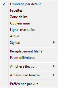

Interface
Ombrage par défaut
Crée des textures de géométrie avec ombrage et éclairage définis dans le menu d'étiquette de fenêtre Ombrage.
Affichage Ombrage par défaut
Facettes
Affiche une géométrie à facettes, quels que soient ses paramètres de groupe de lissage. Cette option est proposée afin de faciliter la tâche des modélisateurs, notamment ceux utilisant des caractères, qui souhaitent visualiser la géométrie exacte avec laquelle ils travaillent.
Affichage des facettes (gauche, lissage ; droite, avec facettes)
Boîte englobante
N'affiche que les arêtes de la boîte englobante de chaque objet.
Affichage de type boîte englobante
Lorsque l'option Zone de délimitation est active et que vous activez également l'option Afficher sélection Afficher sélection avec faces délimitées, les objets sélectionnés apparaissent sous forme de représentations filaires. Cette option est disponible dans le menu Etiquette Ombrage de fenêtre.
De même, lorsque l'option Zone de délimitation est active et que vous activez également l'option Ombrer les objets sélectionnés, les objets sélectionnés sont ombrés. Cette option est disponible dans la zone Sélection de ce groupe de fonctions (voir ci-dessous), et dans le menu Vues ou, pour les menus améliorés, le menu Scène Configurer les vues.
Lorsque cette option est sélectionnée, des murs apparaissent ombrés dans une fenêtre de délimitation.
L'option Ombrer les objets sélectionnés est activée.
Couleur unie
Ombre la géométrie avec des couleurs unies quel que soit l'éclairage. Les ombres sont cependant toujours affichées.
Affichage des couleurs unies
Ligne cachée
Masque les faces et les sommets dont les normales pointent vers l'extérieur de la fenêtre, ainsi que toutes les parties d'objets obscurcies par des objets plus proches. Les ombres sont affichées.
Affichage de la ligne masquée
Argile
Affiche la géométrie en tant que couleur de terre cuite uniforme. Cette option peut être utile pour les modélisateurs qui ne souhaitent pas être distraits par la texture d'un objet.
Affichage Argile (gauche, ombrage réaliste ; droite, ombrage argile)
Stylisé
Affiche un sous-menu de styles non photoréalistes à sélectionner : Graphite, Crayon de couleur, Encre de couleur, Acrylique, Pastel et Tech.
Remplacement filaire
Remplace les paramètres visuels pour afficher la géométrie en mode filaire.
Affichage filaire

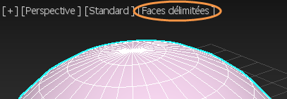

Faces délimitées
Affiche les arêtes de la face dans la fenêtre.
Afficher sélection
Affiche un sous-menu contenant des options pour l'affichage de faces sélectionnées : avec arêtes ou ombré.
Arrière-plan fenêtre
Affiche un sous-menu contenant des options pour l'arrière-plan de la fenêtre.
Préférence par vue
Ouvre la boîte de dialogue Paramètres et préférence fenêtre.
