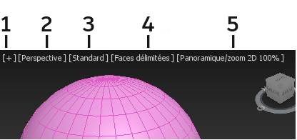

Selon le pilote d'affichage sélectionné, chaque fenêtre contient une série de cinq menus (maximum), situés dans l'angle supérieur gauche, pour contrôler l'affichage de la fenêtre.
Les menus sont :
  1. Général
  2. Point de vue (POV)
  3. Ombrage
  4. Préférence par vue (Nitrous uniquement)
  5. Panoramique/Zoom 2D (visible uniquement dans le mode Panoramique/Zoom 2D)
Pour afficher les options d'un menu, cliquez avec le bouton droit ou gauche sur ce menu.
