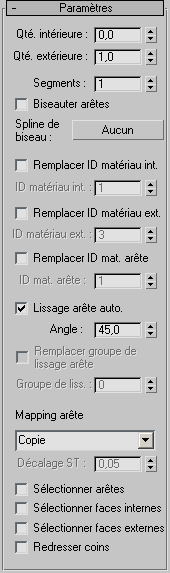

Distance en unités 3ds Max génériques dont la surface interne est déplacée vers l'intérieur et la surface externe vers l'extérieur à partir de leurs positions initiales. Valeur par défaut : 0,0 ; 1,0.
La somme des deux paramètres de quantité détermine l'épaisseur de la coque de l'objet, ainsi que la largeur des arêtes par défaut. Si vous définissez les deux paramètres sur 0, la coque résultante n'a aucune épaisseur et ressemble à un objet défini pour s'afficher comme un objet à deux faces.
Nombre de subdivisions sur chaque arête. Valeur par défaut=1.
Modifiez ce paramètre si vous avez besoin d'une plus grande résolution sur l'arête pour des tâches de modélisation ou des modificateurs ultérieurs.
Lorsque cette option est activée et que vous spécifiez une spline de biseau, 3ds Max utilise la spline pour définir la ligne de profil en long et la résolution des arêtes. Cette option est désactivée par défaut.
Lorsque vous avez défini une spline de biseau, utilisez Biseauter arêtes pour passer d'une arête plate dont la résolution est définie par le paramètre Segments à une ligne de profil en long personnalisée définie par la spline de biseau.
Cliquez sur ce bouton, puis sélectionnez une spline ouverte pour définir la forme et la résolution des arêtes. Les formes fermées, telles qu'un cercle ou une étoile, ne peuvent pas être utilisées.
La spline d'origine est instanciée sur la spline de biseau, si bien que les changements apportés à la forme et aux propriétés de la spline sont reflétés dans la spline de biseau. Dans le cas de sommets sans coins, vous pouvez modifier la résolution des arêtes à l'aide des paramètres du panneau déroulant Interpolation de la spline.
Spline de biseau vue du dessus (insertion) et biseau résultant
Activez cette option pour spécifier un ID de matériau pour tous les polygones de surface interne à l'aide du paramètre ID matériau int. Cette option est désactivée par défaut.
Si vous ne spécifiez pas d'ID de matériau, la surface utilise le ou les mêmes ID de matériaux que les faces d'origine.
Spécifie l'ID de matériau des faces internes. Cette option est uniquement disponible lorsque l'option Remplacer ID matériau int. est activée.
Activez cette option pour spécifier un ID de matériau pour tous les polygones de surface externe à l'aide du paramètre ID matériau ext. Cette option est désactivée par défaut.
Spécifie l'ID de matériau des faces externes. Cette option est uniquement disponible lorsque l'option Remplacer ID matériau ext. est activée.
Activez cette option pour spécifier un ID de matériau pour tous les nouveaux polygones d'arête à l'aide du paramètre ID mat. arête. Cette option est désactivée par défaut.
Si vous ne spécifiez pas d'ID de matériau, la surface utilise le ou les mêmes ID de matériaux que les faces d'origine dont les arêtes sont dérivées.
Spécifie l'ID de matériau des faces d'arêtes. Cette option est uniquement disponible lorsque l'option Remplacer ID mat. arête est activée.
Applique un lissage en angle automatique sur les faces des arêtes utilisant le paramètre Angle. Lorsque cette option est désactivée, aucun lissage n'est appliqué. Cette option est activée par défaut.
Cette option n'applique pas de lissage à la jonction entre les faces d'arêtes et les faces des surfaces extérieure/intérieure.
Spécifie l'angle maximal entre les faces des arêtes qui seront lissées par Lissage arête auto. Cette option est uniquement disponible lorsque Lissage arête auto. est activé. Valeur par défaut : 45,0.
Les faces qui se rejoignent à un angle supérieur à cette valeur ne sont pas lissées.
Permet de spécifier un groupe de lissage pour les nouveaux polygones d'arête à l'aide du paramètre Groupe de liss. Cette option est uniquement disponible lorsque Lissage arête auto. est désactivé. Cette option est désactivée par défaut.
Définit le groupe de lissage pour les polygones d'arêtes. Cette option est uniquement disponible lorsque l'option Remplacer groupe de lissage est activée. Valeur par défaut : 0.
Lorsque Groupe de liss. est défini sur la valeur 0 par défaut, aucun groupe de lissage n'est affecté aux polygones d'arêtes. Pour spécifier un groupe de lissage, définissez cette valeur sur un nombre compris entre 1 et 32.
Spécifie le type de mapping de texture appliqué aux nouvelles arêtes. Choisissez un type de mapping dans la liste déroulante :
Détermine l'espacement des sommets de texture sur les arêtes. Cette option est uniquement disponible avec les mapping d'arête Bande et Interpoler. Valeur par défaut : 0,05.
L'augmentation de cette valeur accroît la répétition de la texture sur les polygones d'arêtes.
Sélectionne les faces d'arêtes. Cette sélection est transmise aux modificateurs situés plus haut dans la pile. Cette option est désactivée par défaut.
Sélectionne les faces internes. Cette sélection est transmise aux modificateurs situés plus haut dans la pile. Cette option est désactivée par défaut.
Sélectionne les faces externes. Cette sélection est transmise aux modificateurs situés plus haut dans la pile. Cette option est désactivée par défaut.
Ajuste les sommets de coins pour maintenir des arêtes en ligne droite.
Si vous appliquez Coque à un objet subdivisé contenant des arêtes droites, tel qu'une boîte définie sur 3x3x3 segments, il est possible que les sommets de coin ne restent pas en ligne droite avec les autres sommets d'arêtes. Les arêtes prennent alors un aspect bombé. Pour résoudre ce problème, activez Redresser coins.
