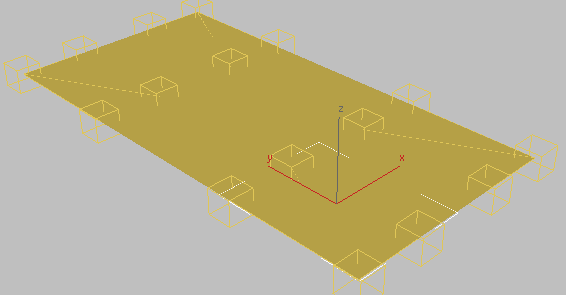

La structure Muscle CAT comprend le muscle lui-même, constitué d'un réseau rectangulaire de groupes de fonctions plats, ainsi que de poignées permettant de définir la forme globale de l'ensemble de muscles. Chaque poignée de sélection est dotée de deux poignées secondaires. Elles sont semblables à celles que l'on retrouve sur les noeuds des courbes de Bézier et offrent un contrôle supplémentaire pour le modelage des côtés. En outre, vous pouvez ajouter des poignées centrales pour modeler l'intérieur du muscle. Vous pouvez sélectionner et déplacer l'ensemble de ces poignées au niveau de l'objet ; le Muscle CAT ne possède pas de niveau de sous-objet.

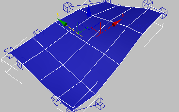

  • MaillageLe muscle agit comme un seul élément, avec les groupes de fonctions toujours entièrement attachés les uns aux autres. Ce mode est optimal lorsqu'il est utilisé conjointement avec le modificateur Enveloppe Peau (reportez-vous à la rubrique Utilisation).
    Muscle CAT défini sur Maillage

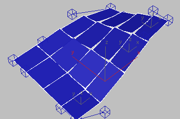

  • StructuresChaque groupe de fonctions se comporte comme un os distinct et possède son propre nom. Les groupes de fonctions peuvent être séparés, dans une certaine mesure, quand le muscle est remodelé en déplaçant les poignées. Par conséquent, vous pouvez attacher un sous-ensemble de groupes de fonctions au modificateur Peau quand ils ne vous sont pas tous utiles.

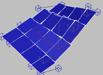

Lorsque le paramètre Type est défini sur Structures, les coins du groupe de fonctions peuvent former des angles différents de 90 quand le muscle est déformé à l'aide des poignées. Pour limiter les angles du groupe de fonctions à des angles droits, activez Supprimer inclinaison. Cette option est uniquement disponible lorsque l'option Type est définie sur Structures.
Cette option est principalement conçue pour l'exportation vers un moteur de jeu ne prenant pas en charge des structures inclinées.
Muscle CAT défini sur Structures (Supprimer inclinaison activé)

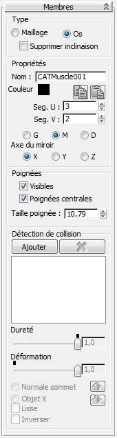

Zone Propriétés
Nom
Le nom de base des composants du muscle. CAT utilise ce nom comme base des différents composants.
Par exemple, si vous nommez un Muscle CAT de maillage Lats, le muscle lui-même est appelé LatsM et les poignées de sélection sont nommées LatsM_a , LatsM_b, etc. Les poignées secondaires (associées aux poignées de sélection) sont nommés LatsM_ab, et ainsi de suite.
Chaque groupe de fonctions du Muscle CAT de type Structures possède son propre nom. Il est créé en ajoutant M au nom de base ainsi qu'un nombre dérivé de la ligne et de la colonne du groupe de fonctions, en commençant à partir de 0. Par exemple, dans un muscle de 20 × 20 (Seg. U × Seg. V), le dixième groupe de fonctions de la première ligne serait LatsM09. Le douzième de la ligne 15 serait LatsM1411. Les noms des poignées sont attribués de la même façon que pour les muscles de maillage (voir ci-dessus).
Couleur
La couleur du muscle et de ses poignées. Pour modifier la couleur, cliquez sur l'échantillon de couleur.
Copier paramètres du muscle
Copie les paramètres du Muscle CAT sélectionné dans une mémoire tampon, prête à être collée.
Coller paramètres du muscle
Colle les paramètres copiés d'un autre Muscle CAT vers le muscle sélectionné.
Seg. U / Seg. V
Le nombre de segments dans lesquels le muscle est subdivisé sur les dimensions horizontale et verticale, respectivement. Plus ces nombres sont élevés, plus la définition disponible pour déformer le muscle est importante.
L/M/R
Gauche/milieu/droit : le côté de l'ossature où se trouve le muscle. Par exemple, vous pouvez configurer un muscle sur le côté gauche, en choisissant l'option L, puis en appliquant une symétrie sur l'axe central du muscle et en indiquant l'option R.
Miroir : X/Y/Z
L'axe le long duquel les muscles se trouvent. Cela permet au système de symétrie de fonctionner.
Groupe Poignées

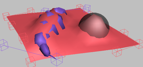

Outre la possibilité de modeler le Muscle CAT en déplaçant ses poignées, vous pouvez définir les objets de collision autour duquel le muscle se déforme lorsqu'il s'en approche. Par exemple, si vous utilisez une sphère comme un objet de collision et que vous la déplacez pendant l'intersection avec le Muscle CAT, la partie du muscle la plus proche de la sphère forme une saillie. La déformation est plus importante au centre de l'objet de collision. Elle diminue vers l'extérieur. Vous pouvez définir les attributs de collision de chaque objet de collision.
Muscle CAT remodelé à l'aide de Mèche muscle et d'une sphère. La sphère est définie sur Transparent, de sorte que toute la déformation soit visible.
