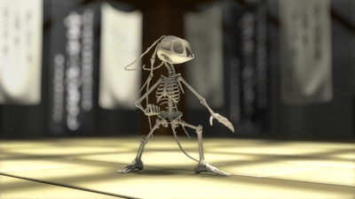

Le menu Quadr. vous permet d'enregistrer et de charger les poses et l'animation à partir de n'importe quelle partie du corps. Sélectionnez un bras, une jambe, un doigt, une queue ou tout autre structure dans CAT, puis cliquez dessus avec le bouton droit de la souris. Enregistrez ensuite la pose ou les données de mouvements par le biais du menu contextuel.
Image avec l'aimable autorisation d'Adam Walker Film
