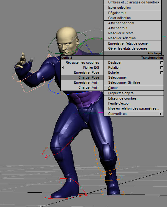

Pour enregistrer une pose pour l'intégralité de l'ossature :
Lorsqu'un un moyeu est sélectionné, vous pouvez enregistrer une pose pour l'ensemble de l'ossature.
La boîte de dialogue Moyeu:Enregistrer pose s'affiche.

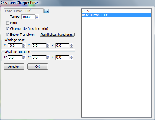

Pour charger une pose d'ossature complète :
Lorsqu'un un moyeu est sélectionné, vous pouvez charger une pose pour l'ensemble de l'ossature.
La boîte de dialogue Charger pose moyeu s'affiche.
Le nom du fichier de pose par défaut est celui de l'ossature du personnage que vous avez enregistré le plus récemment.
à droite du nom de la pose, puis choisissez une autre pose dans la liste. La boîte de dialogue Enregistrer pose définit un nom de fichier et le chemin d'accès. Lorsque vous utilisez le système de copie et de collage de pose, CAT enregistre des fichiers de pose. Le nom de fichier et l'emplacement sont générés automatiquement, mais vous pouvez les modifier.
Le nom de la pose de fichier à enregistrer. Le nom de la pose est généré à partir du nom de la partie du corps que vous enregistrez et de l'image à laquelle vous enregistrez le fichier.
Pour modifier le nom, le champ ou le nom et/ou l'emplacement, cliquez sur le bouton "b".
Cliquez pour indiquer un autre chemin d'enregistrement et éventuellement modifier le nom du fichier.
Cette option est uniquement disponible lors de l'enregistrement d'une pose d'un moyeu. Lorsque cette option est activée, la pose est enregistrée pour l'intégralité de l'ossature et non simplement pour le moyeu.
Charger pose, comme toutes les boîtes de dialogue de cette fonction est de type non modal. Cela signifie que vous pouvez faire pivoter la fenêtre, déplacer la glissière temps et valider vos résultats à mesure que vous modifiez les paramètres de la pose chargée. La seule exception est que, lorsque l'os sélectionné est désélectionné, l'opération de chargement est annulée.
Le nom du fichier de pose à charger.
Par défaut, il s'agit du dernier fichier enregistré, mais vous pouvez en choisir une autre en cliquant sur le
bouton.
Développe la boîte de dialogue et ouvre une liste répertoriant toutes les poses enregistrées dans l'emplacement par défaut. Choisissez une autre pose dans la liste ou accédez à un autre emplacement en cliquant deux fois sur l'entrée <..> en haut de la liste.
L'instant où la pose sera chargée. Vous pouvez modifier cette valeur de manière interactive pour modifier l'instant où l'animation est chargée.
Active ou désactive la symétrie de la pose lors du chargement.
La symétrie n'est pas disponible lors du chargement de poses de membre, paume ou doigt.
Bascule entre le chargement d'ossature et le chargement de parties du corps. Disponible uniquement lors du chargement d'une pose de moyeu.
Permet d'appliquer une transformation à la pose chargée. Utilisez les champs de décalage Pos(ition) et Rot(ation) pour saisir les valeurs de la transformation des données de la pose à partir de la version enregistrée. Vous pouvez, par exemple, veiller à ce que la pose soit chargée dans son emplacement d'origine exact pour créer des boucles d'animation, ou avec un décalage de translation et de rotation.
Annule l'opération de chargement et ferme la fenêtre.
Si vous désélectionnez l'ossature CAT sélectionnée, le chargement est automatiquement annulé.
Charge la pose à l'aide des paramètres courants.

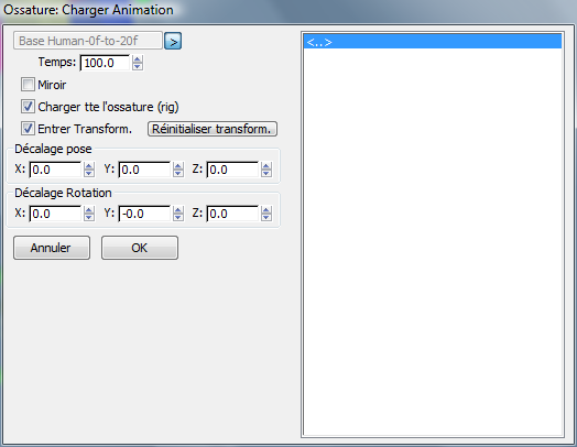

L'enregistrement et le chargement d'une animation sont similaires à l'enregistrement et au chargement des poses.
La boîte de dialogue Enregistrer pose définit un nom de fichier et un chemin d'accès. Lors de l'utilisation du système de copie et de collage d'animation, CAT enregistre des fichiers de clips.
Le nom du fichier d'animation à enregistrer. Le nom du fichier est généré à partir du nom de la partie du corps que vous enregistrez et de l'image à laquelle vous enregistrez le fichier.
Cette option est uniquement disponible lors de l'enregistrement de l'animation d'un moyeu. Lorsque cette option est activée, l'animation est enregistrée pour l'intégralité de l'ossature et non simplement pour le moyeu.
La première image de l'intervalle à enregistrer.
La dernière image de l'intervalle à enregistrer.
