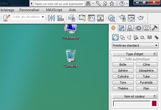

Transparence des fenêtres
Après démarrage de 3ds Max, l'interface utilisateur s'affiche, mais le bureau système est visible sous chaque fenêtre. Ce problème survient généralement lorsque la configuration de l'affichage est définie sur OpenGL ou Direct3D et que votre carte graphique ne prend pas entièrement en charge OpenGL ou Direct3D.
Si vous avez configuré le système pour Direct3D, ce problème peut également s'accompagner du message indiquant que l'initialisation de Direct3D a échoué.
