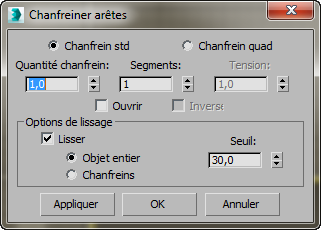

Chanfreinage d'arêtes/de bordures :
Gauche : interface du chariot
Droite : boîte de dialogue standard
Type de chanfrein
Choisissez la méthode de chanfreinage de base :
  • Chanfrein std Le chanfreinage génère des quadrilatères et des triangles.
  • Chanfrein quad Le chanfreinage génère des quadrilatères uniquement. La géométrie annexe générée (par exemple, les zones adjacentes aux sous-objets chanfreinés) peut inclure des triangles.

Quantité chanfrein
Définit la portée du chanfrein en unités de distance. Valeur par défaut : 1,0.
Segments
(Arêtes seulement) Ajoute des polygones sur la zone du chanfrein. Le résultat dépend du type de chanfrein.
  • Chanfrein std Le processus de chanfreinage remplace chaque arête chanfreinée par un nombre de polygones correspondant à la valeur Segments. De plus, l'augmentation de la valeur Segments des arêtes chanfreinées situées entre polygones non coplanaires peut provoquer un arrondi de la zone chanfreinée.
  • Chanfrein quad Crée de nouveaux polygones (2 x valeur Segments) autour de chaque arête chanfreinée. Par exemple, si la valeur Segments est de 3, six nouveaux polygones par arête seront créés. Plus la valeur Segments est élevée, plus le chanfrein peut être arrondi, en fonction de la valeur Tension.

Tension
(Chanfrein quad seulement) Détermine l'angle entre les polygones générés par le chanfreinage d'arêtes entre des polygones non coplanaires. La valeur par défaut de 1 et tous les nouveaux polygones d'arête chanfreinée sont plats (coplanaires). La réduction de la valeur Tension augmente l'angle ; si à la fois la valeur Segments et l'angle d'origine existant entre les polygones de chaque côté de l'arête sont suffisamment élevés, cela peut entraîner une courbure des nouveaux polygones. Si la valeur est égale à 0.0, les nouveaux polygones occupent la même position que les polygones d'origine.
Le paramètre Tension n'a pas d'incidence sur les polygones générés à partir des arêtes situées entre les polygones coplanaires. Plus l'angle entre les polygones d'origine adjacents à une arête chanfreinée est élevé, plus la quantité de courbure disponible est importante.

Ouvrir le chanfrein
Après le chanfreinage, supprime toutes les faces créées par ce dernier.
Inverser l'ouverture
(Chanfrein quad seulement) Après le chanfreinage, supprime toutes les faces sauf celles créées par ce dernier. Cette option est disponible uniquement lorsque l'option Ouvrir le chanfrein est activée.
Lissage
Lorsque cette option est activée, elle applique les groupes de lissage après le chanfreinage. Active également les paramètres Type de lissage et Lissage seuil (voir ci-dessous).
Type de lissage
Lorsque l'option Lissage est activée (voir ci-dessus), choisissez la façon dont le lissage est appliqué à la géométrie de chanfrein :
  • Lisser l'objet entier - Applique des groupes de lissage à l'objet entier en fonction des angles existant entre les polygones adjacents. Deux faces adjacentes seront placées dans le même groupe de lissage si l'angle existant entre leurs normales est inférieur à l'angle Lissage seuil (voir ci-dessous).
  • Lisser les chanfreins uniquement Applique des groupes de lissage aux nouveaux polygones créés par le processus de chanfreinage en fonction de l'angle existant entre les polygones adjacents. Deux faces adjacentes seront placées dans le même groupe de lissage si l'angle existant entre leurs normales est inférieur à l'angle Lissage seuil (voir ci-dessous).
Lissage seuil
Lorsque l'option Lissage est activée (voir ci-dessus), deux faces adjacentes sont placées dans le même groupe de lissage si l'angle existant entre leurs normales est inférieur à la valeur Seuil.
