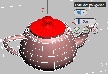

Par défaut, la plupart des paramètres décrits dans cette section utilisent le chariot, une interface de type "toile" composée d'une étiquette dynamique et d'un jeu de boutons apparaissant en surimpression sur la fenêtre. Le chariot est disponible lorsque l'option Activer commandes chariot est activée ; si elle est désactivée, le logiciel utilise des boîtes de dialogue de paramètres standard, comme indiqué dans l'illustration suivante. Les deux interfaces produisent des résultats identiques.
Lorsque l'option Activer commandes chariot est désactivée, les paramètres Poly éditable utilisent les boîtes de dialogue standard.

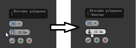

Gauche : le curseur de la souris n'est pas placé sur une commande et, par conséquent, l'étiquette du chariot affiche uniquement le nom de la fonction.
Droite : le curseur de la souris est placé sur la commande Hauteur.
Pour repositionner le chariot, faites-la glisser en cliquant sur le titre. Il conserve cette nouvelle position.
Lorsque le curseur est placé sur la commande, l'icône se transforme en une double flèche pointant vers le haut et vers le bas :
Ces flèches fonctionnent de la même manière que la commande Double flèche standard dans 3ds Max. Faites glisser le curseur vers le haut ou vers le bas pour diminuer ou augmenter la valeur, ou cliquez sur l'une des flèches pour modifier la valeur par petits incréments. Pour restaurer la valeur précédente, cliquez avec le bouton droit de la souris tout en faisant glisser la flèche. Pour augmenter ou diminuer la vitesse de modification, appuyez sur Ctrl+ faites glisser ou sur Alt + faites glisser, respectivement. Vous pouvez également cliquer sur les flèches avec le bouton droit de la souris pour redéfinir la valeur sur 0 ou pour définir une valeur par défaut raisonnable, en fonction de la commande.
