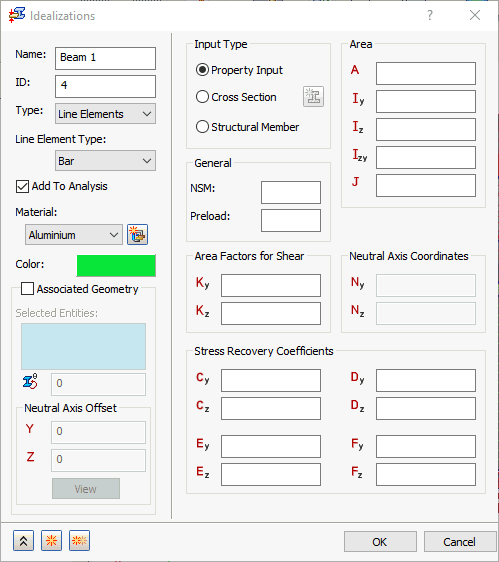

La boîte de dialogue ci-dessous s'affiche :
Les sections suivantes sont disponibles dans le formulaire Idéalisations :

Pour les éléments structurels, les propriétés de section sont dictées par les paramètres du composant Frame Generator d'Inventor ou par les paramètres des éléments structurels de SOLIDWORKS. Par conséquent, l'option Géométrie associée ne s'affiche pas pour les éléments de ligne des éléments structurels.
Les autres sections de ce formulaire varient légèrement en fonction du type d'élément et du type d'entrée choisis. Cliquez sur les liens au bas de la page pour afficher plus d'informations sur certaines de ces rubriques.
