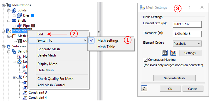

Vous pouvez définir des paramètres de maillage de façon générale ou pièce par pièce. Utilisez l'option Basculer vers pour contrôler la boîte de dialogue qui s'affiche lorsque vous cliquez sur Modèle de maillage avec le bouton droit de la souris dans le navigateur et que vous choisissez Modifier dans le menu contextuel. La boîte de dialogue Paramètres de maillage permet de définir le maillage de façon générale. La boîte de dialogue Table de maillage permet de définir les paramètres de maillage pièce par pièce.
Basculer vers = Paramètres de maillage (définition générale du maillage)
  1. Cliquez sur Modèle de maillage avec le bouton droit de la souris dans le navigateur, puis cliquez sur Basculer vers Paramètres de maillage.
  2. Désormais, lorsque vous cliquez sur Modèle de maillage avec le bouton droit de la souris et que vous sélectionnez Modifier...,
  3. la boîte de dialogue Paramètres de maillage apparaît.
Remarque : Quel que soit la valeur de l'option Basculer vers, vous pouvez toujours accéder à la boîte de dialogue des paramètres de maillage généraux en cliquant sur Paramètres de maillage dans le panneau Maillage de l'onglet de ruban Autodesk Nastran.
Reportez-vous à Modèle de maillage Modifier pour obtenir plus de détails sur les options disponibles dans la boîte de dialogue Paramètres de maillage.
