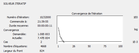

Calculs de la méthode itérative
La boîte de dialogue Calculs pour la méthode itérative présente le processus de convergence de la méthode itérative si le niveau de précision défini par l'utilisateur est atteint ou si le processus est divergeant.
Le diagramme présente également les informations suivantes :
- Le nombre d'itérations effectuées actuelles / le nombre maximum d'itérations.
- La précision requise
- La précision de l’itération courante
- Le nombre d’équations
- La largeur avant
