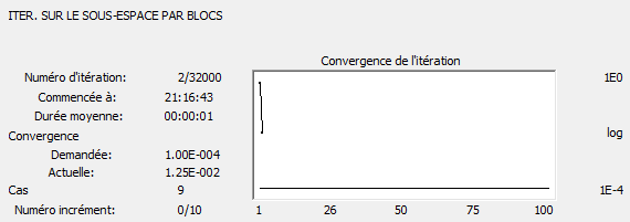

Le logiciel vérifie automatiquement la convergence du processus. L’itération est interrompue au moment où l’état d’équilibre est atteint ; les incréments des déplacements dUn et les forces non équilibrées dFn sont alors nuls - c’est-à-dire qu’ils sont inférieurs aux tolérances définies pour les deux grandeurs.
Calculs
La boîte de dialogue Calculs pour la méthode incrémentale affiche les valeurs définies dans la boîte de dialogue Options des algorithmes de l'analyse non linéaire.
